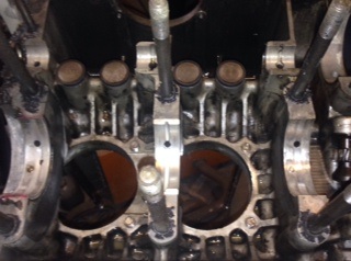

Hab von meinem Kumpel grad nen 1600er hier der überarbeitet werden soll. Nichts wildes, angeblich früherer Sauer und Sohn Motor.
Ich werde berichten.

Motor ist zerlegt. Soweit nichts auffälliges, außer dass es ein Gehäuse ist in dem die Nockenwelle ohne Lager läuft.
