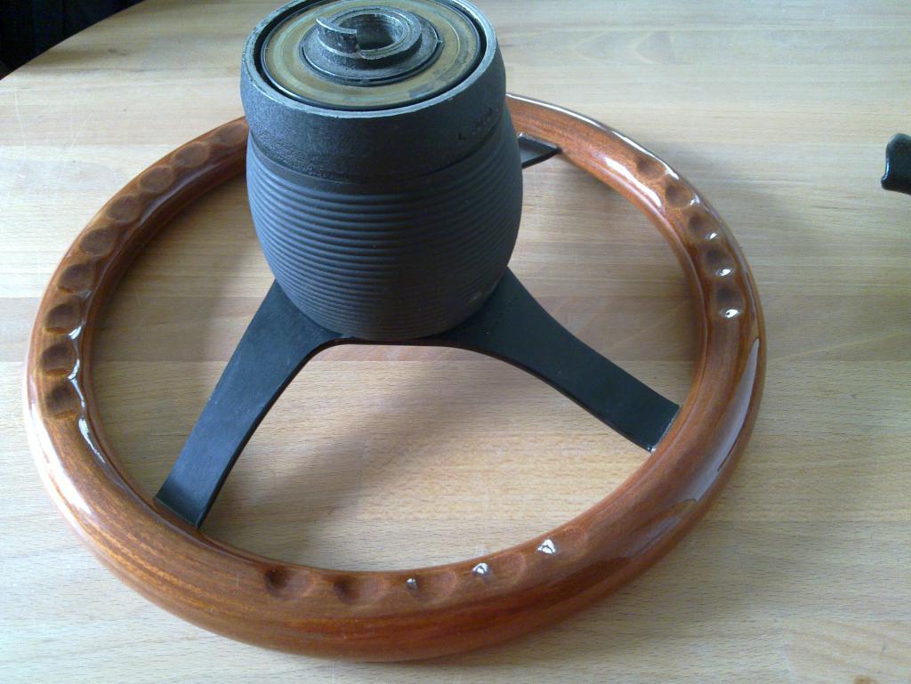

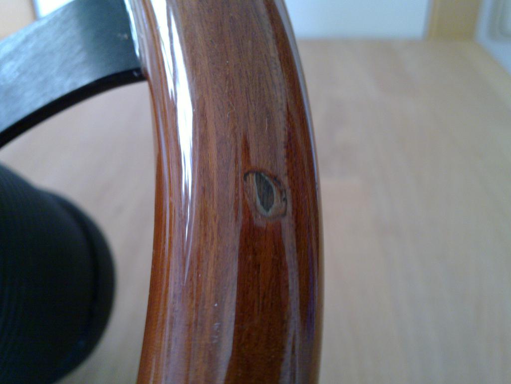

habs nun mal mit nach München genommen und mal ein paar Bilder davon gemacht
Mir ist auch aufgefallen das ich kein Gutachten dazu habe
scheint ein Momo zu sein, steht bis auf der Nummer nur noch unwesentliches drauf aber von der Art (4-Speichen) gibts bei ebay einige
der Prallschutz ist nur drauf gesteckt und es gehören wohl noch ein paar Zierschrauben rein. Eine kleine Macke hat es auf der rechten Seite
ich denke 120 Euro mit Nabe ist Fair
achja, Durchmesser Aussen 320mm

Re: Lenkrad von Mexico auf älteres Model
Hey Jürgen
Danke dir für die Bilder. Leider ist das lenkrad nicht nach meinem Geschmack. Aber trotzdem danke!

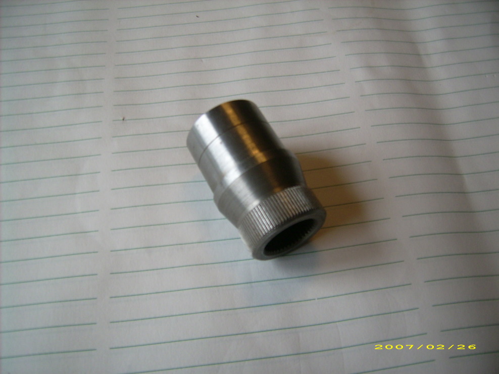

Ich bins mal wieder hab jetzt noch mal bissl gegoogelt und so einen Adapter von fein auf grob Verzahnung gefunden. Hat jmd einen zum Verkauft? Oder weis einer wo ich den kaufen kann?

Lass dich von den Bezeichnungen Grob- bzw. Feinverzahnung nicht irritieren, damit meint jeder etwas anderes.
Auf dem Bild ist ein Adapter von dünner Lenksäule ab ca. 75 auf dicke Lenksäule ab ca. 88. Da kannst du so rein gar nichts mit anfangen.
