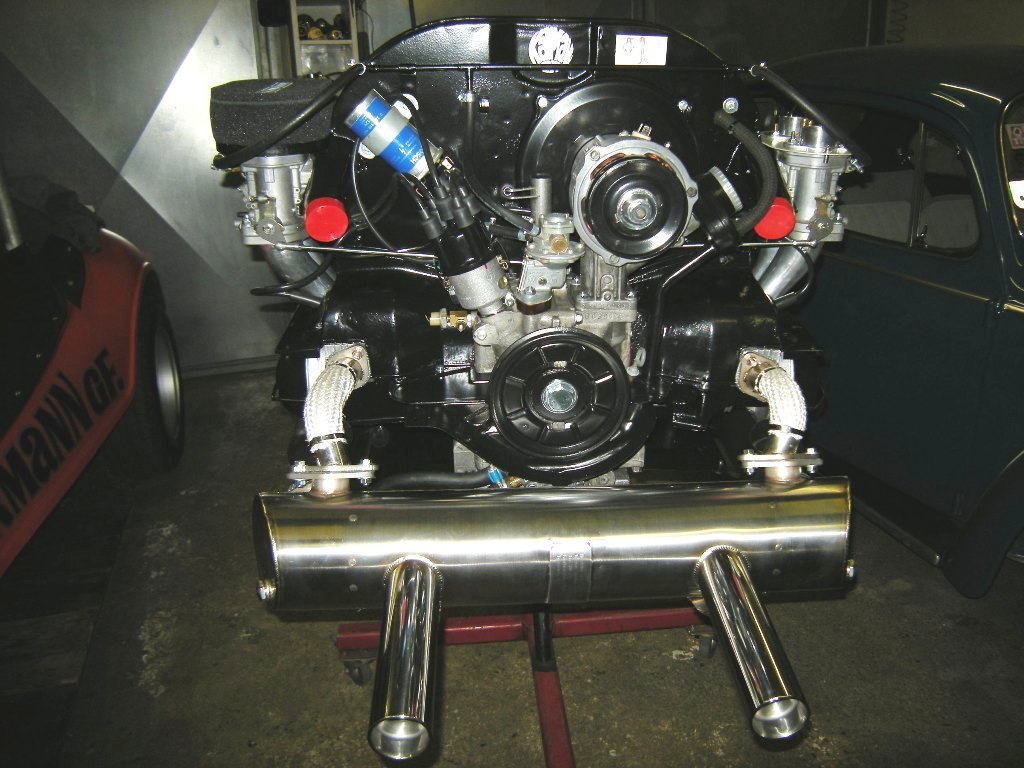

In meinem aktuellen "AB" Motor habe ich (aufgrund der Posts vom Poloeins, triker66) schon voriges Jahr die "neue Bosch blau" mit 3Ohm und das Compufire-Modul bestellt. Damit sollte ich auf der sicheren Seite sein. Einen Tip habe ich noch erhalten: Unter das Modul soll man Wärmeleitpaste (wie für die Computer) dünn auftragen, um eine bessere Wärmeableitung zu ermöglichen. Weiß zwar nicht, obs viel nützt, aber schaden könnte es eigentlich auch nicht, werde es vielleicht ausprobieren.
Komme soeben von der "Buggygarage" heim, die Leute, die auf Kontaktlos umrüsten, werden aufgrund der Ratschläge hier nun auch gleich neue Spulen (vorauss. auch die Bosch blau) bestellen, um Fehler auszuschließen.
Mfg yoko
PS/OT: Morgen werfe ich meinen lt. MAHAG-Gutachten historisch frisierten 13ooer "AB" mit den 36er Webers an, haltet mir die Daumen....

Start auf morgen Vormittag verschoben, näheres dann am Abend.triker66 hat geschrieben:Das machen wir! Mach ein Video vom lauf des Motors und stell hier ein!
Mich würde mehr interessieren, ob die Compu-Modul einen Drehzahlbegrenzer verträgt!
H
MfG C.
