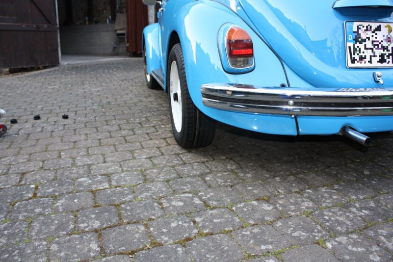

Re: 195/60R15 auf 5 1/2Jx15 ET34mm ohne Anpassung möglich?
Die Reifen wurden eingetragen!
Vielen Dank an alle die geholfen haben.
TÜV Eintragung per Einzelabnahmne, 82€.
Hier 2 Bilder vom Ergebnis: Grundlage für die Eintragung war die Berechnung der Tachoabweichung: http://www.flat4.de/t_rad.htm
Außerdem war die Angabe der ähnlichen Reifengröße 185/60R15 im VW Kundendienstratgeber hilfreich: http://www.1600i.de/martinchen/dokumente/ratgeber.html
Der TÜV Mann musste bei der Zentrale abklären, ob die 185/65R15 keine Probleme mit dem H-Kennzeichen machen. Das dauerte etwas. Bei der Abnahme wurde nur nachgesehen, ob es irgendwo schleift und ob der Lenkeinschlag begrenzt werden muss. Beides war nicht der Fall. Leicht verdiente 82€ für den TÜV.
Danach noch flott zur Zulassungsstelle, die wollten dann natürlich auch noch ein paar Euro
Als Reifen habe ich Dunlop SP Sport genommen. Kann ich nur empfehlen. Liegen Welten zwischen im Fahrverhalten im vergleich zu meinen uralten Vredestein Classic, die ich vorher gefahren hab.

Was soll denn da schleifen so hoch wie dein Käfer ist?Markus78 hat geschrieben: Bei der Abnahme wurde nur nachgesehen, ob es irgendwo schleift ..
Aber herzlichen Glückwunsch.
