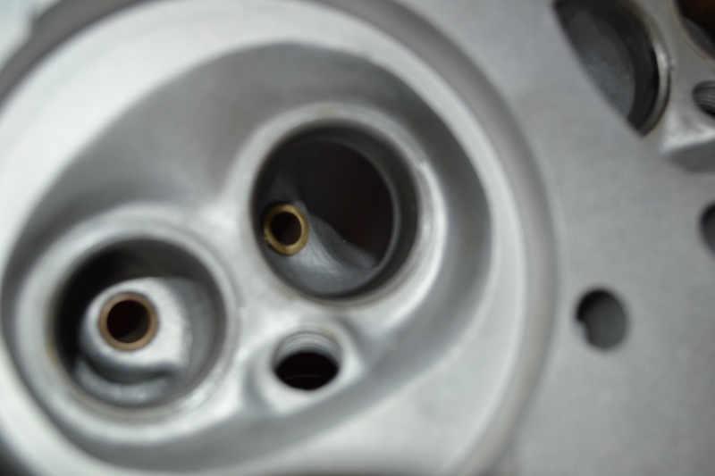

Noch sind die Köpfe Serie Einkanal.
Von der Bearbeitung gibts dann natürlich auch noch ein paar Bilder, wenns soweit ist. ;-)

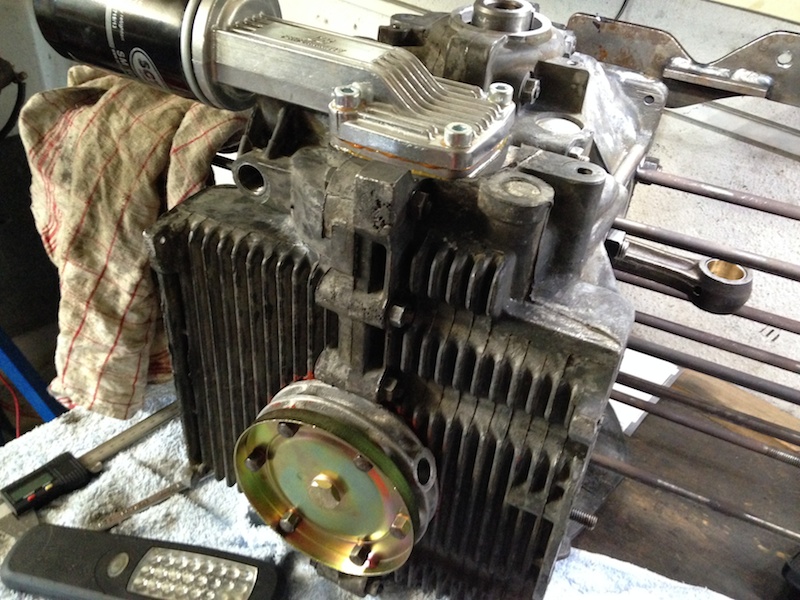

Ich hatte hier vorhin den Zwischenring für die Oettinger Pumpe in der Hand...
Mir stellt sich gerade die Frage, was ist Ablauf und was Rücklauf? Gehe ich richtig in der Annahme, dass das auf dem Bild rechts der Rücklauf ist, der nach oben zeigt? Und links der Ablauf?

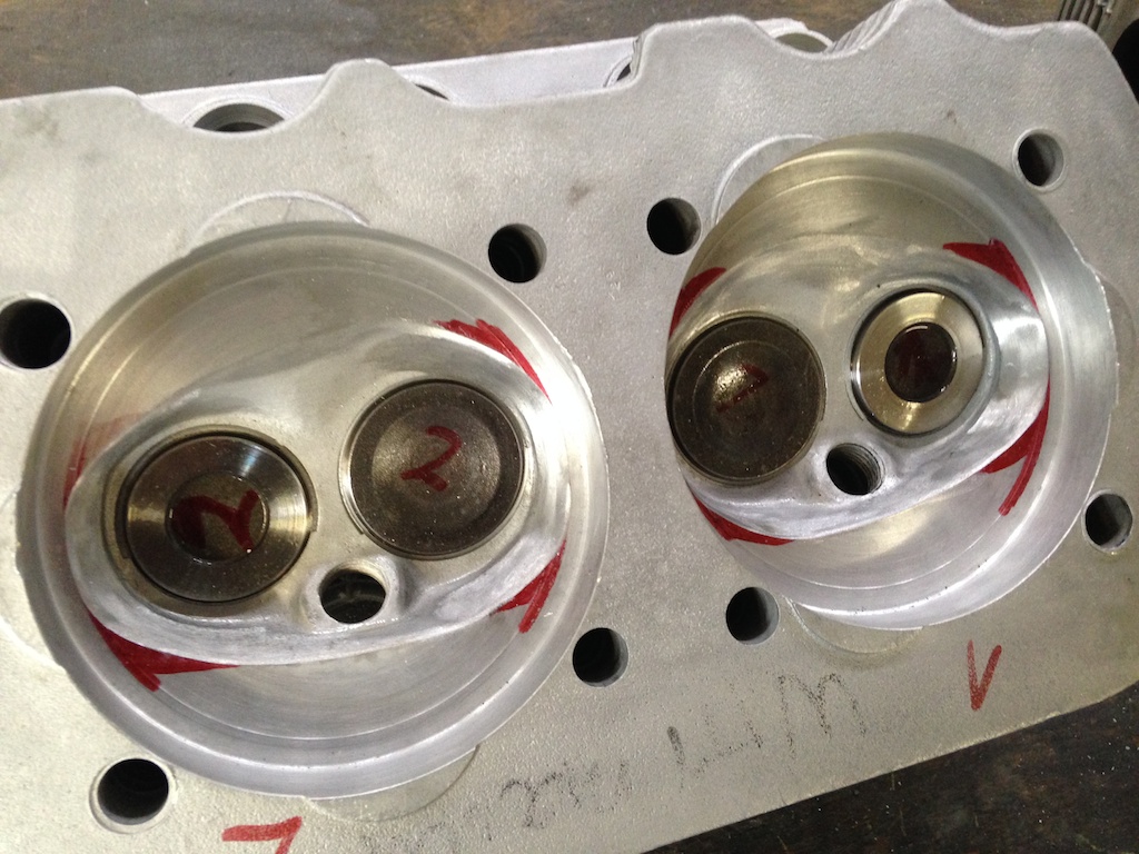

Kleine Fortschritte...
Ölpumpe ist drin und der Pumpenzwischenring ist auch dran. Hätt ich vor dem Stecken des Shortblocks mal daran gedacht, die Bolzen gegen längere zu tauschen hätte das einiges an Fummelarbeit gespart. Aber nun ist das Ding ja dran.
Die Köpfe mussten Einlasskanalseitig einiges an Material lassen. Mehr als man auf den Fotos vielleicht erahnen kann. Die Auslasskanäle wurden nur von den fiesen Kanten hinter dem Sitzring befreit. Anschließend wurden diese gestrahlt. (Großen Dank an Mattes!)
Werden dann bald noch aufgebohrt, minimal tiefer gefräst, kriegen 8x 3-Winkel Sitze und komplett neue Führungen. Ich denke dann sollten die wieder fit sein. :)

Boncho hat geschrieben: Die Köpfe mussten Einlasskanalseitig einiges an Material lassen. Mehr als man auf den Fotos vielleicht erahnen kann. Die Auslasskanäle wurden nur von den fiesen Kanten hinter dem Sitzring befreit. Anschließend wurden diese gestrahlt. (Großen Dank an Mattes!)
Einlasskanalseitig sind die für Einkanaler schon recht stark bearbeitet. Fällt nach dem strahlen jetzt nur nicht mehr so auf.
Nach dem Aufbohren werd ich nur den Ringspalt noch machen. Das muss reichen.

Mini Update...
Die Köpfe sind größer gebohrt und auch etwas tiefer gefräst. Alle Sitzringe im 3-Winkel frisch geschnitten, alle Führungen neu und die Einlässe gleich konisch.
Werde noch den Ringspalt an die Zylinder anpassen und dann sollte das gut gewesen sein. :)

Kleiner Nachtrag. Ringspalt noch schnell an die Zylinder angepasst, Die neuen Ventile eingeschliffen und das ganze mit einfach verstärkten Scat Federn sowie Alutellern montiert. Mehr Zuwendung kriegen die Köpfe nicht. ;)

Schön machen in welchem Sinne?
Es ist gründlich gereinigt, sowohl von außen, als auch von innen. Von strahlen halte ich beim Gehäuse nichts. Ist mir zu riskant. Und lackieren kommt sowieso nicht in Frage. :lol:
