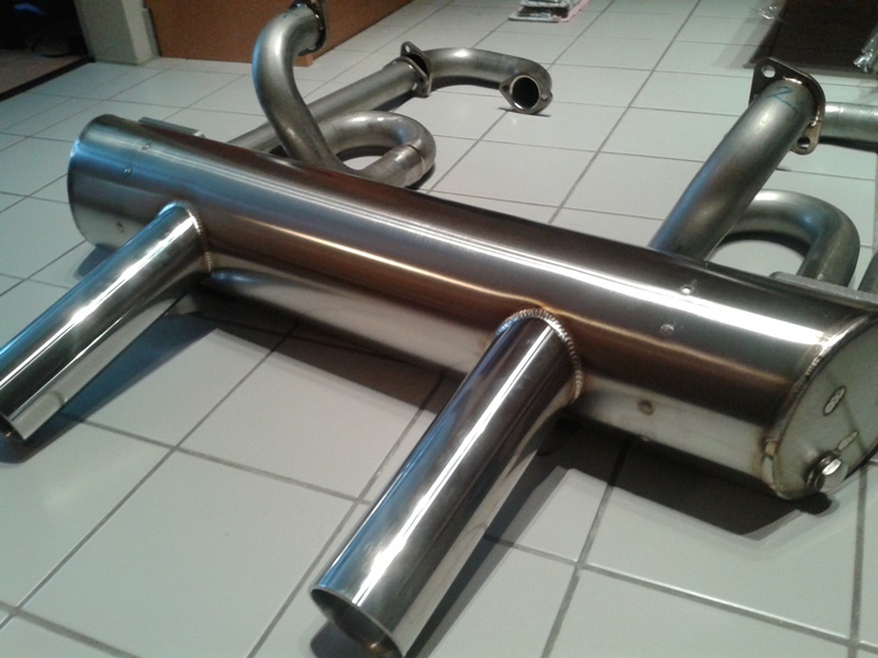

ob typ4 oder typ1 is meiner meinung egal, nach dem sammler werden alle auf einmal gemessen.
bei meinem typ4 topf ist links und rechts eine gewindebuchse für die lambdasonde
- 20140310_165533%20-%20Kopie.jpg (130.07 KiB) 8846 mal betrachtet

...das sind die stellen wo der schraubenkopf zu sehen ist?...dann liegt deine sonde also und ist nicht stehend eingebaut.....hast du rechts wie links immer die selben werte?Stevo_L hat geschrieben:ob typ4 oder typ1 is meiner meinung egal, nach dem sammler werden alle auf einmal gemessen.
gruss
theo

jop, ist in meinen augen nicht optimal, aber sind so serienmäßig verbaut.
hab noch ned gemessen, der auspuff ist gestern mit der post gekommen

ja, die sonde soll wenn möglich senkrecht im rohr oben eingebaut werden, dass kondenswasser abfließen, bzw erst gar ned reinfließen kann.
kann ich machen, aber das wird noch dauern, da der motor noch im aufbau ist.
gemessen wird seitenweise, würd ich mal sagen, 1-2 und 3-4.
die rohre laufen jeweils auf der seite zusammen in den topf.
