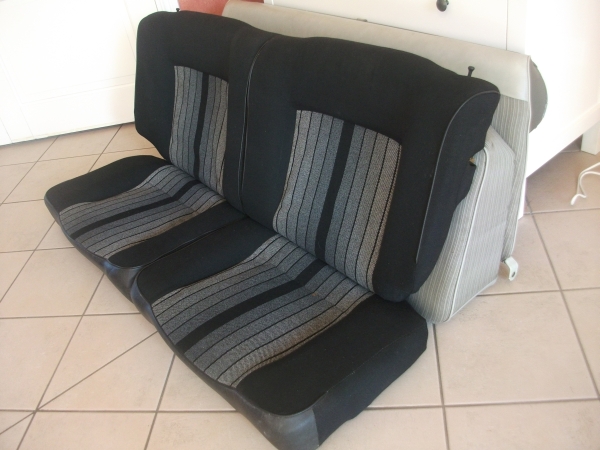

Ich hab gerade die Rückbank vom Scirocco mit der meines 65ers verglichen die ich auf dem Dachboden hab. Die Rücklehne und Sitzfläche sind übrigens einzeln wie auch beim Käfer.
Nun, die Sitzfläche ist in der Höhe nur halb so Stark wie die des Käfers. Die Grundfläche ist nahezu Identisch, sodass sie theoretisch in den originalen Kasten fassen könnte und Halt hätte. Original ist die Scirocco Sitzfläche auch nur mit zwei Klammern eingerastet. da sehe ich jetzt eher weniger Probleme.
Ganz anders die Rücklehne. Diese ist grundsätzlich von der Größe auch nicht weit ab. Das gröbste dürfte sein das die Lehne im oberen Bereich nicht wie beim Käfer leicht zusammen läuft sondern gerade ist. Dadurch ist sie im Bereich der "Fensterwulst" zwischen den Seitenteilen pro Seite ca 5-6cm zu Breit. Das wird so nicht passen. Blöd das ich vorerst nicht zum Käfer komme um die Bank einfach mal rein zuhalten.
Und nu? Ich mach nachher erstmal ein paar Bilder von der Geschichte.

die Scirocco Bank wird oben zu breit sein . Mußt du halt einkürzen lassen .

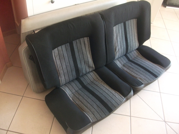

Habe mal Bilder von der Bank geschossen
Re: Scirocco II Sitzgarnitur im Käfer
die Käferbank ist aber nicht im 1600i drin , oder ?

Du meinst die auf dem Bild? Nein nein die ist von meinem 65er den ich schon seit 3 Jahren anfangen will zu restaurieren. Die hab ich nur zu vergleichszwecken hergenommen.
Im 1600i ist die originale graue Velours Ausstattung drin. Die ist vom Zustand ja auch noch nicht schlecht, jedoch möchte ich einwenig tiefer und sportlicher sitzen wie jetzt. Von der besseren Optik ganz zu schweigen. Nur die Tatsache vorne ein anderes Bezugsmuster wie hinten zu haben gefällt mir nicht, daher der Aufriss mit der Rückbank.
Ich spiele gerade mit dem gedanken die Käfer Lehne mit dem anderen Bezug zu vereinen.
Na mal gucken
dann wird die Lehne aber knuffelig werden . Kannst du die nicht kürzer nähen lassen ?
