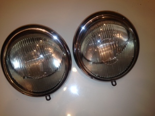

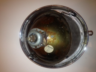

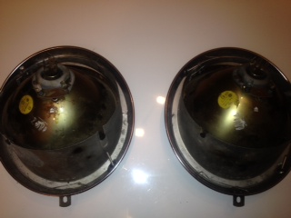

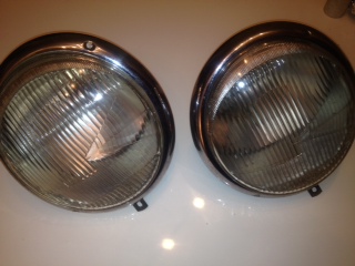

Soooo,
Danke schon mal für die Antwort.
Anbei die Fotos die ersten zwei sind die Bosch:
Die Scheinwerfer sind für einen 64er Käfer.
- Hella2
- s4.JPG (28.15 KiB) 7185 mal betrachtet
- Hella1
- s3.JPG (34.45 KiB) 7185 mal betrachtet
- Bosch2
- s2.JPG (31.12 KiB) 7185 mal betrachtet
- Bosch1
- s1.JPG (32.8 KiB) 7185 mal betrachtet

Für einen 64er Käfer würden die Hella passen, da diese auf Deinen Fotos die asymmetrischen sind.
Symmetrische wurden nur bis Bj. 60 verbaut.

Versteh ich nicht, die streuscheiben sind doch identisch bei den scheinwerfern also hella u. Bosch
Nur das dass eine scheinwerfer paar anders herum fotografiert ist.

Die sind nicht identisch, sieh dir deine Fotos nochmal an. Die kreisrunde 'Linse' haben nur die symmetrischen.

Naja, so ganz stimmt unsere Aussage auch nicht!
Also was man auf den Fotos erkennen kann, sind die oberen (Hella) asymmetrisch, und die unteren
haben zwar die symmetrische Linse, aber schon die Keile von den asymmetrieschen.
Hier mal zum Vergleich:
symmetrisch:
http://www.ebay.de/itm/Scheinwerfer-Hel ... 35d3631d69
asymmetrisch:
http://www.ebay.de/itm/Bilux-Scheinwerf ... 3f324f2f1d
Dann gibts noch die symmetrischen mit Keil, oder asymmetrischen mit sym. Linse, wie man will,
Sind aber im Endeffekt auch asymmetrische, möglicherweise hat die Bosch nur so gebaut:
http://www.ebay.de/itm/Original-BOSCH-S ... 3a8cfb8fb2
Was genau wann verbaut wurde, weiß ich nicht,
aber auf alle Fälle bis 60 symmetrisch und danach asymmetrisch!
