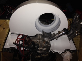

so arbeitsreicher Tag heute. Der Ständer ist definitiv ok vom Maß. Schaut auch weniger nach einer billigen Version aus. Müll an dem Motor will ich auf keinen Fall und kommt auch nicht dran
. Er lag noch rum und schaut gut aus. Er ist auch poliert und nicht gechromt. Und es ist wirklich so. Das Alu Gehäuse hat an machen Stellen einfach mit mehr Material. Also Kasten nochmal bearbeitet und dann gleich nochmal alles gelackt. Passt !!! Danke für eure Beteiligung.
Gruss
Gruss
