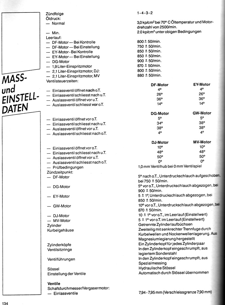

Hallo Conny kannst du die Liste bitte hier einstellen?!
Gruß Holger
Re: Was ist das für eine Nockenwelle!
Ja, mache ich gleich, wenns geht scanne ich die Seite ein.
Mfg C.
T3 Steuerzeit Tabelle.jpg (199.98 KiB) 7526 mal betrachtet
T3 Motordaten Tabelle 1.jpg (186.91 KiB) 7526 mal betrachtet
triker66 hat geschrieben:
yoko hat geschrieben:Hallo Holger!
Habe meine T3-Unterlagen durchsucht, leider auch kein Hinweis auf eine Bezeichnung (Nummer) der WBX-Nockenwellen zu finden. In meiner Rep.-Anleitung sind nur die Steuerzeiten der Nockenwellen angeführt. Wenns dir hilft, tippe ich sie dir ab.
Nur so viel mal: Die Steuerzeiten vom 95 PS und vom 112 PS-WBX sind gleich. Also wenn du eine mit 8,3mm Hub hast, ist es von den Steuerzeiten her egal.
MfG C.
Gruß Holger
Steuerzeiten T3-WBX:
