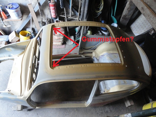

hab mal eine kurze Frage zum Faltdach. Da es mit dem Zerlgegen vom Käfer schon entwas hin ist, bin ich mir nicht wirklich sicher, wo die Gummistopfen hin kommen. Ich habe zumindest 2 Gummistopfen (ein Ende flach, das andere Ende eine Spitze) in meiner Faltdach Kleinteiledose.
Wäre super, wenn mir jemand sagen könnte ob die in die vorderen Ecken kommen oder hinten irgendwo hinpassen. Bild wäre natürlich super.

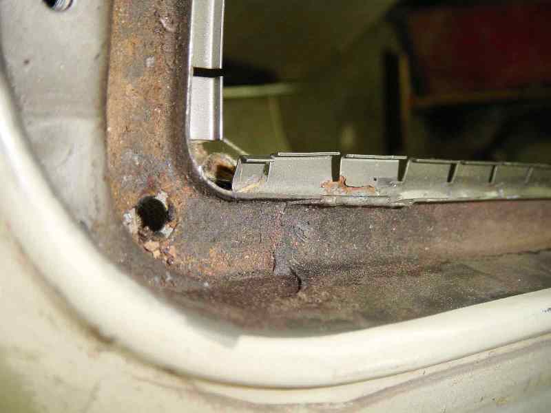

in diesen Löchern....
Ovali00081 - Kopie.jpg (36.91 KiB) 3275 mal betrachtet
waren diese Gummistopfen....
Ovali00083 - Kopie.jpg (25.66 KiB) 3275 mal betrachtet
Ovali00082 - Kopie.jpg (25.31 KiB) 3274 mal betrachtet

Kannst Du mir auch sagen, ob in den hinteren Löchern der Himmel mit den Befestigungshaken so eingehängt (gedrückt) wird, oder müssen in die Löcher da noch diese Gummihütchen (ähnlich der Türverkleidung) rein?
Irgendwo habe ich auch gelesen, das der Innenhimmel des Faltdachs noch vernietet wird. Können die markierten Löcher dafür sein?
Für ein paar Bilder aus dem Bereich wäre ich sehr dankbar. Ich habe leider versäumt mir da welche von zu machen. :oops:

Die Halteclips waren und sind wieder direkt ins Blech gesteckt.
Vielleicht helfen Dir diese Bilder ein wenig weiter. Mehr hatte ich aber auch nicht gemacht. Faltdachhimmel ist nur über die Clipse an der Karosserie fest. Sonst nur an den Verdeckspriegeln.
Zumindest ist das an meinem Ovali so...
