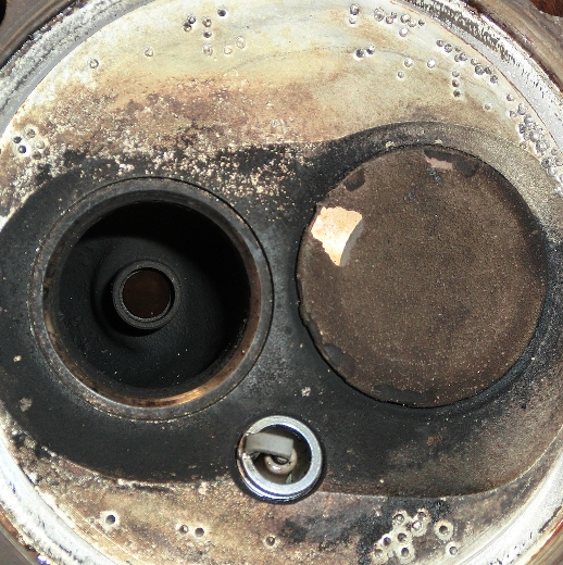

Ich hab ja hier im Forum schon öfter solche Bilder gesehen:
Ich hab auch den Fehler schon gefunden (ist von meinem T3 WBX)
Aber hier machen wir einfach mal ein Rätsel draus. :confusion-scratchheadyellow: :confusion-scratchheadyellow:
Wer als erster die Lösung weiß, kriegt ein Augustiner ausgegeben. :obscene-drinkingcheers: :obscene-drinkingcheers: :obscene-drinkingcheers:

Das Einlaßventil ist verloren gegangen! :obscene-drinkingcheers:

Null Punkte für den Buggyfahrer. :handgestures-thumbdown:
Also leider auch kein Bier! :cry:

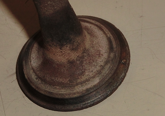

Am Auslassventil hab ich das gefunden:
Re: Rätsel: Fremdkörper im Brennraum?
Isolatorbruch :obscene-drinkingcheers:

Ein Stück von einer Blind oder Popniete!

Auch der Triker bleibt durstig. :laughing-rofl:

Schwimmernadelventil :confusion-scratchheadyellow:

Schweißperle?

schickard hat geschrieben:Schwimmernadelventil :confusion-scratchheadyellow:
Beim Einspritzer?
Kein Bier für den Chef!
Merik hat geschrieben:Schweißperle?
100 Punkte für Merik! :up: :up: :up: :up: :up: :up: :up: :up: :up: :up: :up:
Unglaublicherweise hab ich nur einen Riss am Krümmer geschweisst.
Ca. 8cm vom Kopf weg! :o :o :o :o :o
Irgendwie hat das Scheissding den Weg bergauf in den Brennraum gefunden.
Hätt ich lieber Lotto gespielt.

Mit dem Ölkohledreck innen im Krümmer spritzt das ohne Probleme 8cm weit. Außerdem kommt kein Schutzgas in den Krümmer rein. Das ist dann in etwa so als ob du ohne Gas schweißt.
Da kannst du leicht dein Bier verschenken, nachdem du meins vernichtet hast. :lol:

Da uwe wird na rückwärts laufen lassen.
So hat a angesaugt am Auspuff.
Is a ein bier wert oder uwe. Hi hi

Erstaunlich, dass die Perle an dem Auslassventil hängen geblieben ist....
