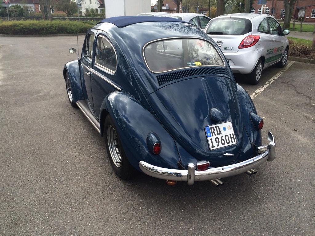

ich habe jetzt diese Kombination:
- vorne MANGELS 4.5" ET26 mit Vredestein 155/80R15
- hinten MANGELS 5.5" ET15 mit Vredestein 185/80R15
Eintragung der Rad-Reifenkombi absolut problemlos. Freigängigkeit + ABE für die Felgen + Nachweis, das es die Reifen damals schon gab (was aber kein Problem war, da /80 Standardhöhe ist) vorausgesetzt.
Christian

der Käfer steht gerade hinten aufgebockt in der Garage, Motorsorgen.
Der Käfer ist vorne ca 6cm runter gekommen, hinten durch die Reifen 2cm höher
Habe noch diese beiden Bilder gefunden:
