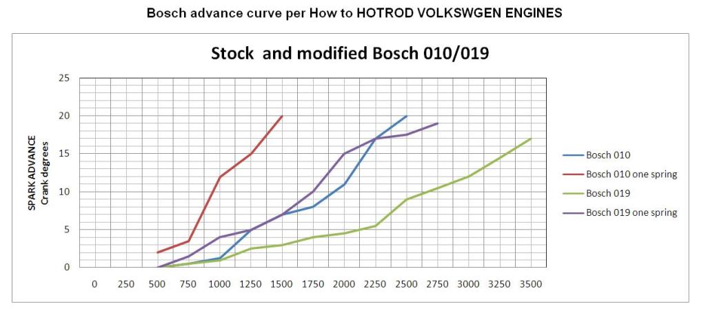

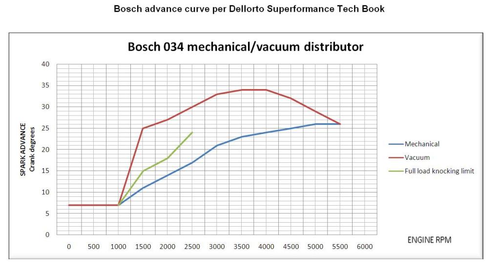

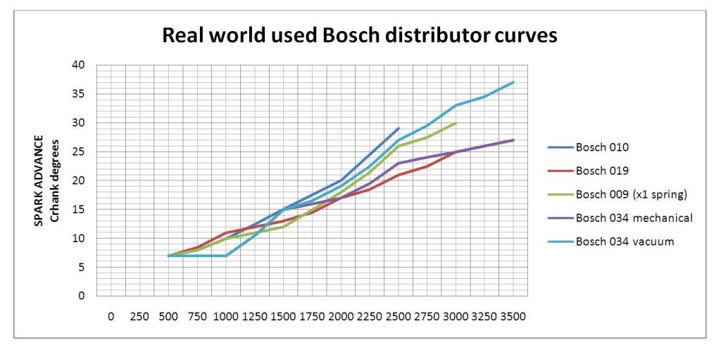

UPDATE, hier meine Componenten:
Bosch 009/Brazil:http://www.pps-shop.at/bus/bus-t2/elekt ... -bosch-009
Bosch Zündspule, blau-neues Modell:http://www.ebay.co.uk/itm/1x-0221119027 ... 35c1956497
Kontaklos-Geber von Compufire:http://www.pacificcustoms.com/ac905900.html
Zündkabel von "Taylor" (mal was Anderes):http://www.pacificcustoms.com/ac905900.html
Bosch-Zündverteiler-Kurven:
