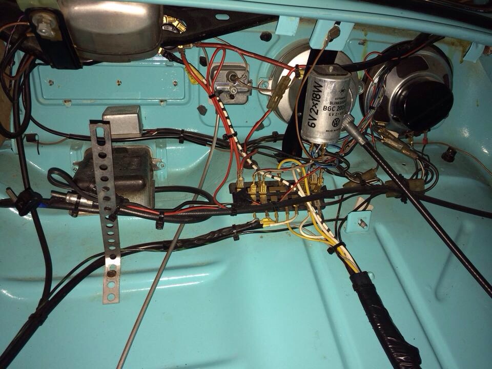

Kann es sein, dass bei mir gar kein Relais verbaut ist?
Danke für den Tipp, da werd ich mal nachfragen.
- image.jpg (186.19 KiB) 8509 mal betrachtet
Re: Einkaufsliste von 6V auf 12V
Orginal ist kein Relais verbaut, außer dem Blinkrelais. Relais sind als Schalter für den Laststrom gedacht. Du kannst damit die Kablebäume kürzer machen und Spannungsverluste minimieren. Die Schalter sind dann nur noch mit dem geringeren Steuerstrom für das Relais belastet. Gerade beim Klemme 50 für den Anlasser bringt das eine Menge und das relativ dicke Kabel muß nicht quer durchs Auto verlegt werden. Ich würde Relais für Licht, Umblendschalter, Anlasser und eventuell für die Hupe einbauen. Wenn Du die Hupe auf 6V läßt ist es nicht notwendig, weil dann reichlich Spannung vorhanden ist. Dann auf saubere und reichliche Masseverbindungen achten. Für die Verlängerung der Rückleuchteleitung habe ich bei mir 7 adriges Anhängerkabel genommen. Die sind schön in einer Hülle und lassen sich dann sauber mit Schellen oder unter den Blechlaschen für die Motorpappe befestigen.
Ja, die Vorteile wurden in Wolfsburg erst später entdeckt
