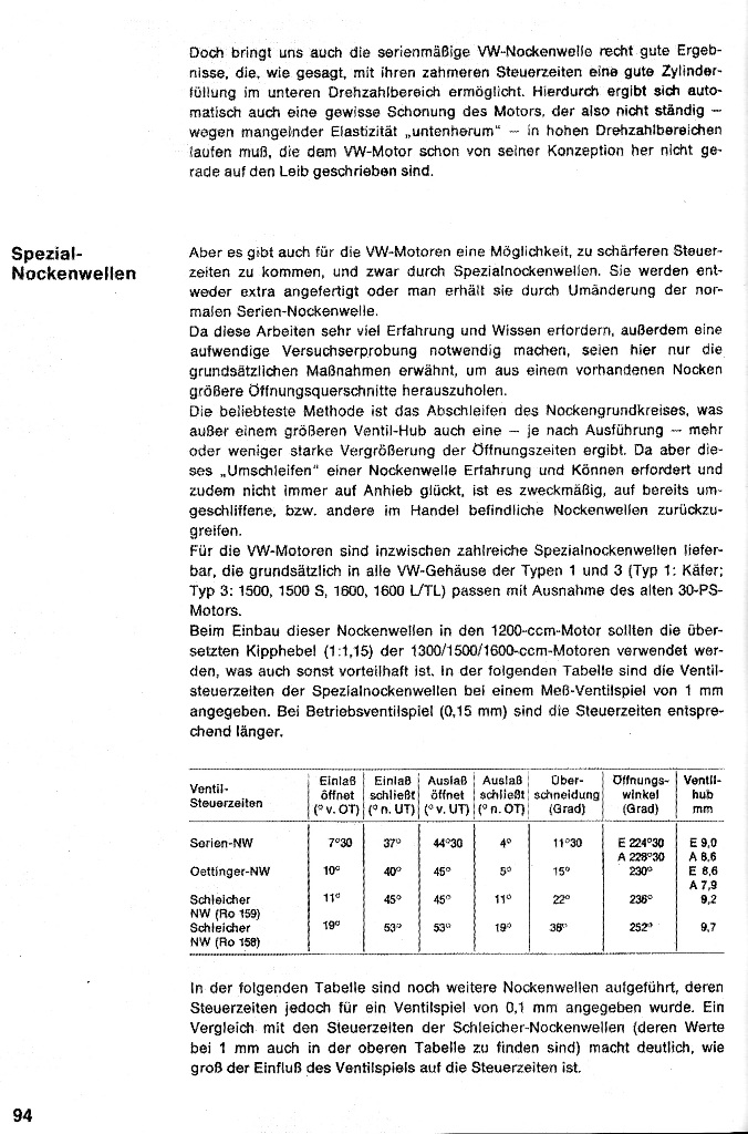

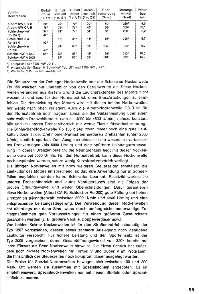

Hier ein Auszug aus "Jetzt mache ich ihn schneller" mit Beschreibung der Schleicher Nockenwellen:
Seite 94.jpg (279.61 KiB) 8485 mal betrachtet
Seite 95.jpg (323.02 KiB) 8485 mal betrachtet

Vielen Dank für die rege Beteiligung.
Ich finde schon, dass man Anhaltwerte der Nockenwellen konzeptionell mit einbeziehen muss. Die angegebenen Werte einiger User und auch Tuner sind natürlich nicht gesetzt und sind durch viele weitere Faktorenabhängig - das sollte hier fast jedem klar .
Nun weis ich zumindest, dass die Ro158 nicht das leisten kann, was ich mir vorstelle.
Danke :)
