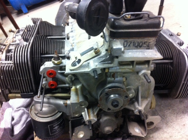

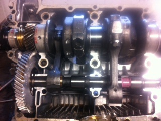

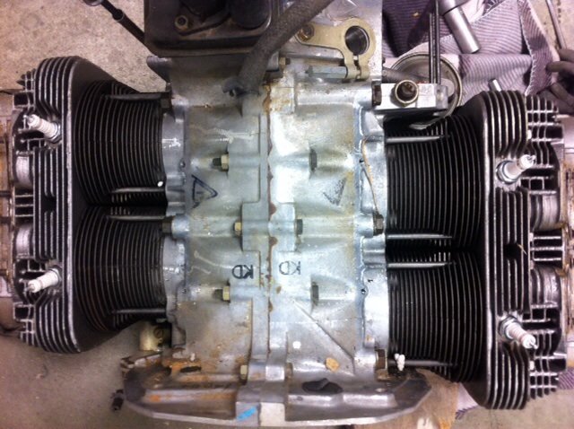

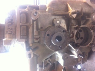

Gestern habe ich einmal angefangen die jungfräuliche Basis zu zerlegen. Das tut echt weh, wenn das alles noch NEU ist - macht aber dahingehend Spaß, dass alles gangbar und nicht dreckig ist.
Was mir gleich aufgefallen ist :
Unterlegringen unterm Zylinder und unterm Kopf ( Kopf ca 0.75 )
Kolbenrückstand per digimesschieber ca 0.8mm
Ist das immer so ??
Und die Stösselstangen sind ja Umheimlich massig im Verhältnis zu den typ1 Stangen. Jedenfalls braucht man da wohl weniger Angst vor dem Durchbiegen haben - da sollte nix anbrennen.
Gibt es da empfehlenswerte leichtere Varianten, falls ich doch längere benötige ?

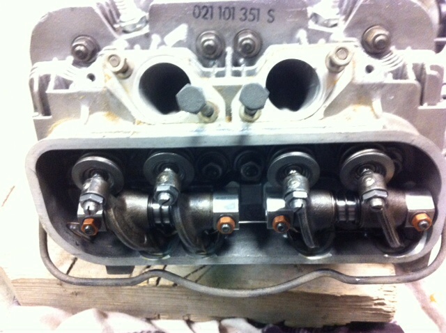

An den Köpfen gibt es eigentlich gar nicht viel zu bemängeln. Ich kannte bislang ja nur die typ1 Kanäle - dagegen sind die gemessenen 35-36mm und die Form ja einTraum !!
Ich werde hier wohl nur leicht entgraten und etwas glätten - mehr fällt mir da vorerst auch nicht ein unter Beibehaltung der Serienventile :)
Ahoi Dennis
Einstein ist tot ; Nietzsche ist tot ..... und mir wird auch schon ganz schlecht !
