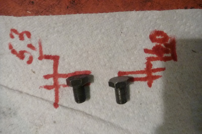

Die Kopfhöhe der Schrauben ist
8Unterschied Schraubenköpfe.JPG (105.24 KiB) 8111 mal betrachtet

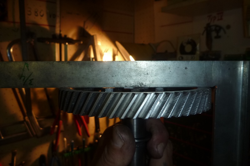

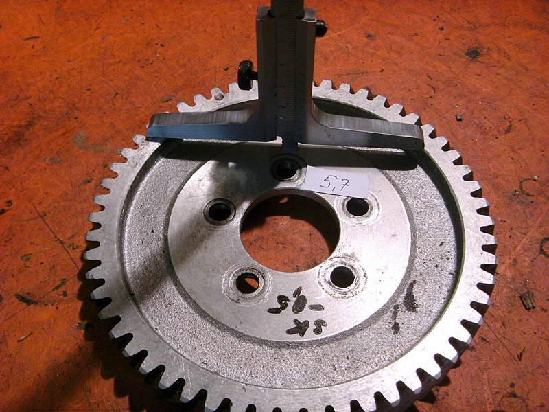

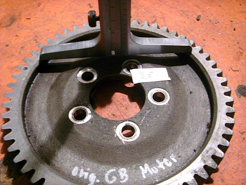

Die daneben liegt ist schon aus gutem Grund abgedreht. Das liegt daran das die serienmässigen NW-räder(übrigens überwiegend aus Magnesiumlegierung und somit etwa 120g leichter und auch noch 2mm dicker) eine gewölbte Aufnahme der NW haben. Damit ist die Höhe
13Tiefe Nachkaufrad.JPG (138.36 KiB) 8111 mal betrachtet
14Tiefe Originalrad.JPG (120.3 KiB) 8111 mal betrachtet
mit 3,5mm zu gering um Schraubenköpfe noch touschierfrei zur Ölpumpe einzuschrauben- der eigentlich wichtige Grund!
9mit normalen Köpfen.JPG (117.72 KiB) 8111 mal betrachtet

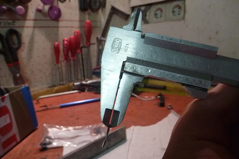

Außerdem sollte man Schrauben in Weichmetallen nicht ohne Unterlegscheiben einbauen. Die Köpfe fräsen sich regelrecht ins Alu rein und verlieren nach einiger Zeit dabei ihre Vorspannkraft und werden locker. Die dünnste U-scheibe, damit man nicht so viel Material wegnehmen muss, ist die Wellscheibe aus Federstahl mit 0,5mm Dicke.
6 0,5mm wellscheiben.JPG (126.4 KiB) 8111 mal betrachtet

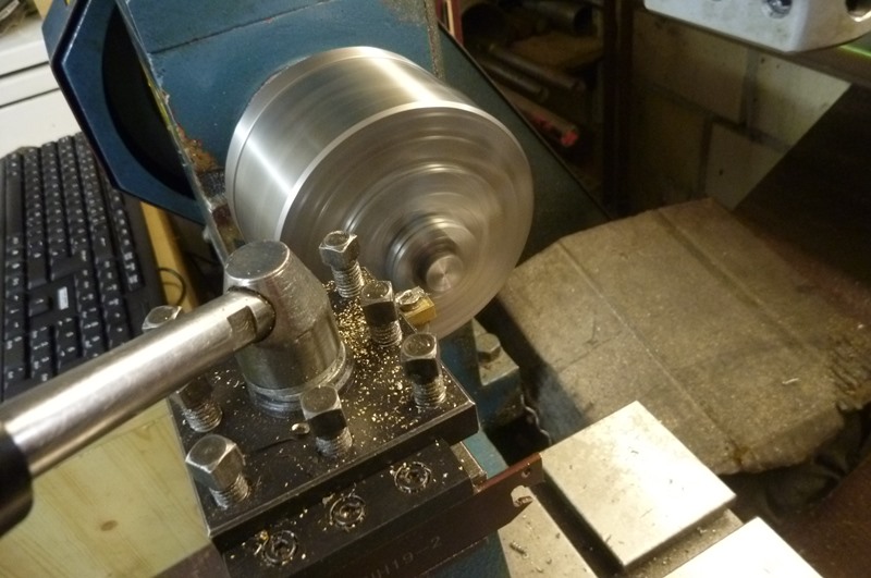

Und dazu muss man den Schraubenbereich mit 14,5mm Durchmesser 2mm tief mit einem Kombisenker ansenken.
Da passt die Scheibe gut rein und der Schraubenkopf muss aber dennoch um 1,5mm gekürzt werden. Kann man feilen und leichter, auch drehen
7 Köpfe kürzen.JPG (117.07 KiB) 8111 mal betrachtet

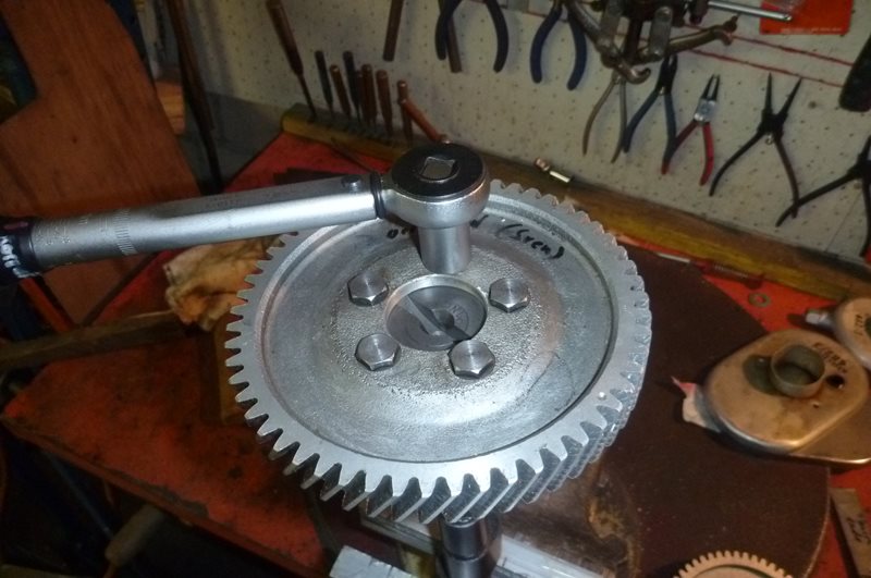

Bis es so aussieht
15 15-20 Nm.JPG (88.67 KiB) 8111 mal betrachtet
16 Schr-koepfe frei.JPG (118.17 KiB) 8111 mal betrachtet
Also Platz.
Das Anzugsmoment beträgt min.15 - bis max.25Nm. Besondere Sicherungsmaßnahmen kann man machen(Loctite) muss man aber nicht. Die Gewindehemmung bei M8x1 ist gross genug, um selbstständiges Lösen zu vermeiden. Die Wellscheibe? Nee, hält nix, ist nur gut weil sie so dünn ist und aus Federstahl ist; da reibt sich der Schraubenkopf nicht ein. Loctite? Nee, wird weich bei den Öltemp. Höchstens hinten das Gewinde verstemmen, wenn man es unbedingt sicherererer haben will. ;)

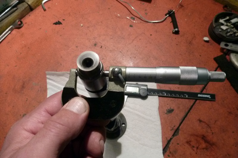

24,98mm Lagerzapfen
2messen Lagerzapfen.JPG (111.16 KiB) 8111 mal betrachtet

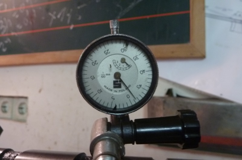

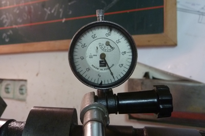

und der Rundlauf bei 15/1000mm
3Rundlauf 1.JPG (91.76 KiB) 8111 mal betrachtet
