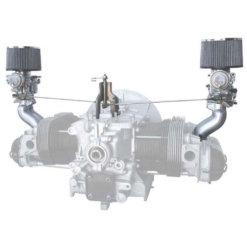

Hat diese Vergaser schon jemand verbaut? giebt es dazu Erfahrungen? Funktion und so, möchte damit einen 1,835er bauen,

hatte ich mal vor ein paar Jahren neu gekauft und verbaut auf 1776 mit 296 Schleicher. Das Gasgestänge war sehr wackelig, ein Jokedeckel gebrochen. Die Düsen waren Solex-kompatibel. Man braucht Isolierflansche unter den Vergasern. Im grossen und ganzen okay, die Mängel waren behebbar.
