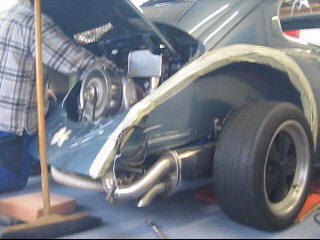

ich habe an meinem 57 er ( i. Moment nur 1/4 Meile) den kleinen Ahnerndorp-Fächer mittels selbstgebautem Adapter an den Phyton-Topf angepasst., Motor 2,7 200+ PS, 12,7 sec Bitburg.
Vorteile: Unsichtbar, einfach zu de- und montieren, schneller Zugang zum V-Deckel, bei niedrigen Drehzahlen schön Dumpf und recht leise.
Nachteile: Endspitze leicht modifiziert, bei Vollgas sehr laut. Tüv??
Für den Strasseneinsatz ist die beste Lösung seit Langem der Tafel-Topf in Verbindung mit den vergößerten
Wärmetauschern.
Das hat aber J. N. schon gesagt.

Also hier meine gemachte Erfahrung TYP IV 2,6 ltr:
Ahnendorp ( Race ) klingt top, Qualität der Anlage gut bis sehr gut.
Bei höheren Drehzahlen schnürt der Ahnendorp etwas zu.
Einbau ist nur was für Männer mit vier Händen und Geduld oder einer Hebebühne.
Alltagstauglichkeit Top.
Optik eingebaut Top
CSP:
Qualität und Anmutung sensationell gut.
Läuft bei hohen Drehzahlen viel freier als der Ahnendorp.
Geräuschentwicklung ist grenzwertig.
Einbau ist ein Kinderspiel.
Motortemperatur ist um fast 10 °C gesunken!!!
Die Anlage sieht im eingebautenm Zustand nicht sehr schön aus.
Ein Bogen der Rohrführung ragt sichtbar unter dem Motor raus.
Das schränkt auch bei tiefergelegten Fahrzeugen die Bodenfreiheit deutlich ein!
Gruß Stephan
Gruß Stephan
Metal Mike
Beiträge: 642
Re: Ahnendorp Typ 4 Auspuff
Beitrag von Metal Mike »
Der CSP Endtopf ist vom Inneren Aufbau( Absorptionsdämfer) identisch mit den amerikanischen V8 Sport -Teilen, durch den großen durchgehenden Querschnitt atmet die Anlage frei aus. In Verbindung mit dem Ahnendorp Krümmer habe ich die besten Ergebnisse auf der 1/4 Meile . Den CSP Krümmer habe ich nie getestet, weil er mir zu sehr auffällt.
