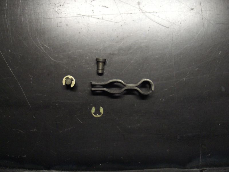

habe heute meine neuen wärmetauscher monitert und wollte dabei die heizungszüge wo hinten aus der bodengruppe mit montieren (also einhängen das sich die klappen vom wärmetauscher steuern lassen) aber irgendwas stimmt da nicht, die beiden züge wo da raus kommen zum wärmetauscher links und rechts müssen die beide schon gleich lang sein meine sind unterschiedlich lang aber wieso??
dann wie werden die teile fest gemacht hab da so ne komische hülse mit bekommen und schrauben aber wie soll des halten??

Die müssen ungleich sein, da der Motor ja auch nicht symmetrisch ist. die lange Seite ist rechts, also beim 1. Zylinder.

und wie wird die ganze sache dann befestigt??

Du hast eine Blechlasche, in die nachher die Schraubklemme kommt, die das Zugende klemmt. Dann ist da noch ein kleiner Bolzen mit einem Benzingring, der wird durch die Lasche und den Hebel geschoben und mit dem Sicherungsring befestigt. Verstanden?

Hallo habe nicht alles verstanden nur teilweise hast du zufällig a Bild davon wie es aus schauen soll?? MFG stefan

Kann es sein das ein Zug festgegammelt ist?
Und dein Befestigungsproblem : die Hülse mit der kleinen Schraúbe bildet mit dem Zugende im 'Gefängnis' der Metallschlaufen ein T.

hi ho also hat sich erledigt hab es nun fest bekommen alles passt wunderbar

Zur Sicherheit noch einmal als Bild, es schien ja doch ein wenig schwierig zu sein. :mrgreen:
Heizzugadapter 2.jpg (64.46 KiB) 7352 mal betrachtet
