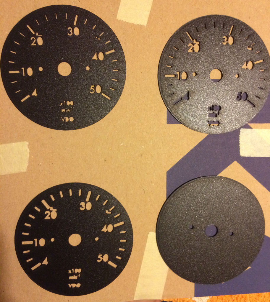

So, die gelaserten Teile sind da, sind wirklich gut geworden, leider ist das Material zu dick um was von hinten dahinter zu kleben, man kann trotz der nur 0.8mm die Kanten erkennen wenn man nur leicht schräg drauf guckt.
Alle 4, oben links ist das genaueste, oben rechts mit etwas mehr Luft, unten links mit noch mehr Luft herum, unten rechts einfach nur ne Scheibe
Der feinste Ausschnitt in Nahaufnahme
Ich denke ich werde mir nun das Ziffernblatt auf transparente Klebefolie ausdrucken lassen und von vorne drauf kleben. Weiß nur noch nicht ob ich den schwarzen Bereich mit drucken lassen soll oder einfach das Schwarz der Scheibe nutzte, werde vermutlich mehrere Varianten drucken lassen und erstmal wieder drüber halten.
Farblaser Ausdruck, halbwegs genau über die genaueste Auslaserung gehalten von hinten scheint eine Schreibtischlampe
Nur bei den 0en ist es suboptimal, da ist natürlich der Innenkreis der 0 verloren gegangen beim Lasern da scheint alles etwas mehr durch, aber damit könnte ich leben, vielleicht kann man da auch was ausschneiden und noch drüber kleben.
Hab außerdem den Außenring vom DZM abschliffen und neu schwarz lackiert, der war mit Edding geflickt
