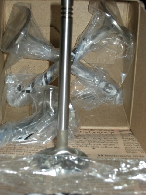

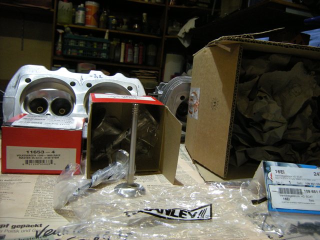

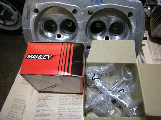

@Vari-Mann
Anbei die Bilder von den Maneys, leider ist die Laserung des Markenzeichens knapp unter den Keilnuten so klein und schwach, daß es meine Camera nicht kann.
Habe noch auf der Goldwage die Gewichte ermittelt:
CB 35,5= 69,3g
CB 40,0= 76,4g
Manley 35,5=71,8g
Manley 40,0=79,8g
Habe mir die einfach verstärkten Scat-Federn angesehen und mit den vorhandenen CB´s verglichen, schauen ident aus.
Weiters habe ich da Blockmaß der CB-Federn ermittelt=20,0mm. Da vorhanden, werden die nun verbaut.
MfG yoko
