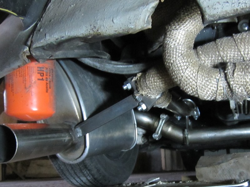

bei mir hängt alles am motor, der auspuff ist mit schellen an den krümmern befestigt.
einfach ein stück flachstahl zwischen die schellen geschweißt und fertig.
das querrohr hängt am j-rohr vom 3ten zylinder und der endschalldämpfer hat auch noch eine schelle statt dem fix angeschweißtem flachstahl bekommen.
andere seite genauso.
