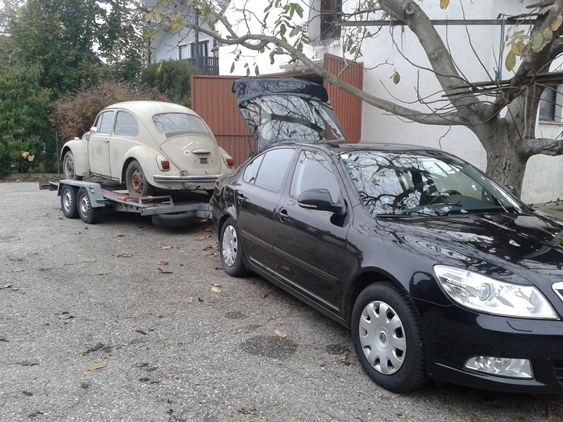

Hab wiedermal nicht wiedersetehen können.

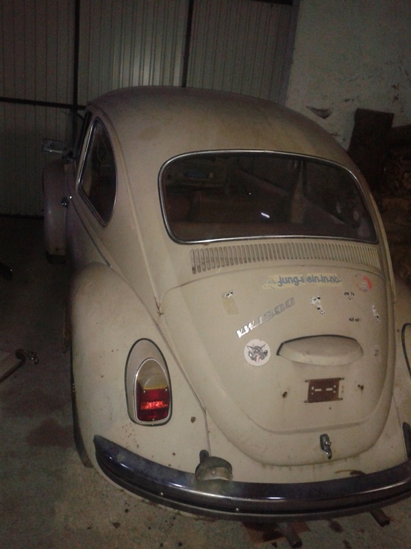

ist ein 68er 1300er mit nur einem Vorbesitzer. Ist eine relativ gute basis.

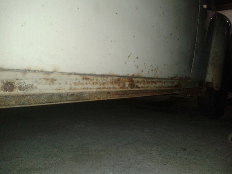

- 20131226_151102 - Kopie.jpg (121.08 KiB) 23155 mal betrachtet

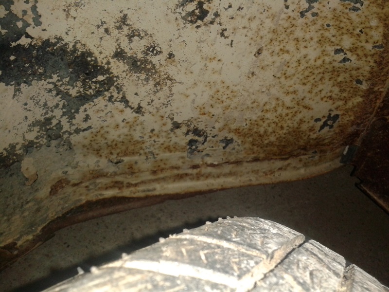

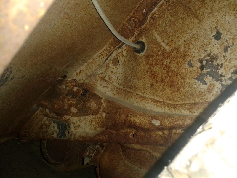

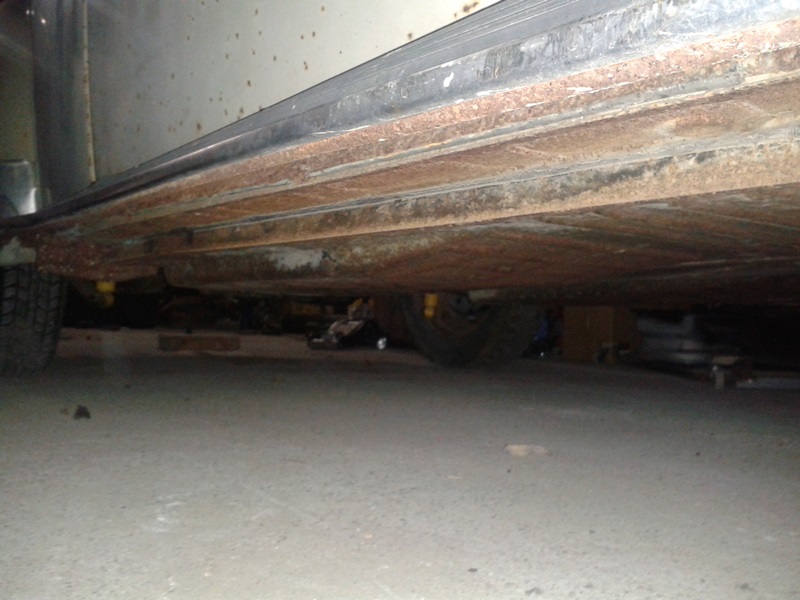

hier muss die untere kante vom schweller geschweißt werden

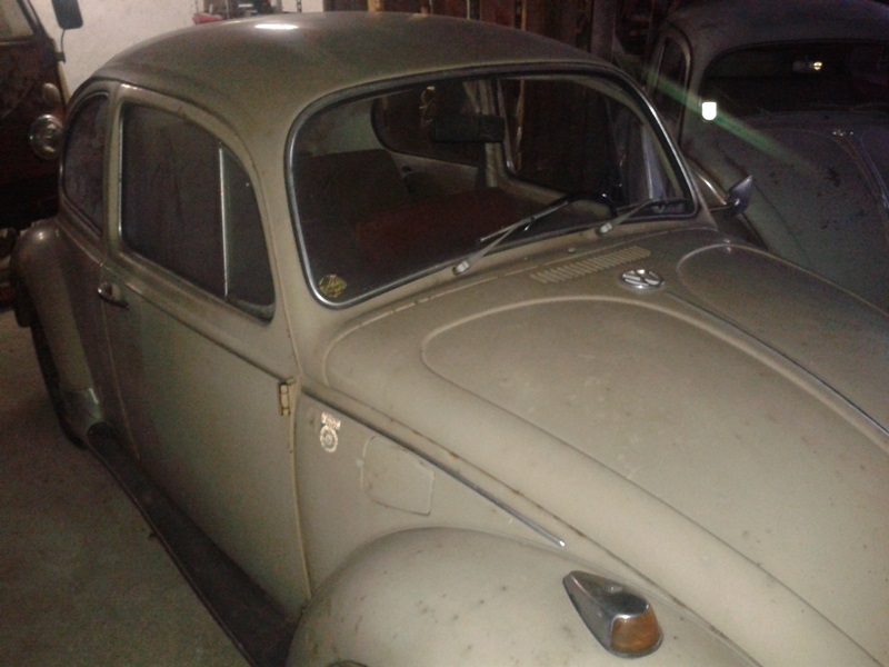

- 20131226_151111 - Kopie.jpg (146.02 KiB) 23155 mal betrachtet
nix

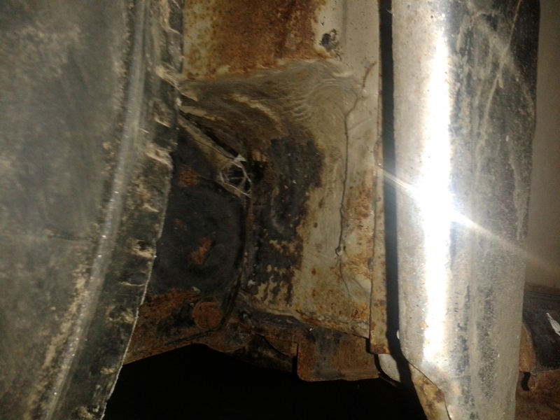

- 20131226_151118 - Kopie.jpg (137.85 KiB) 23155 mal betrachtet
nix

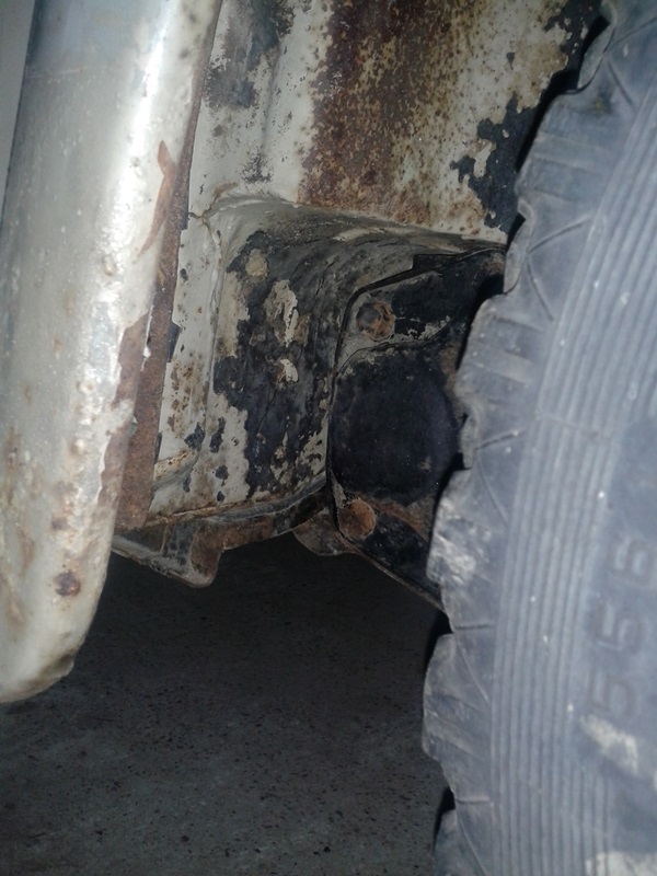

- 20131226_151127 - Kopie.jpg (101.03 KiB) 23155 mal betrachtet
nix

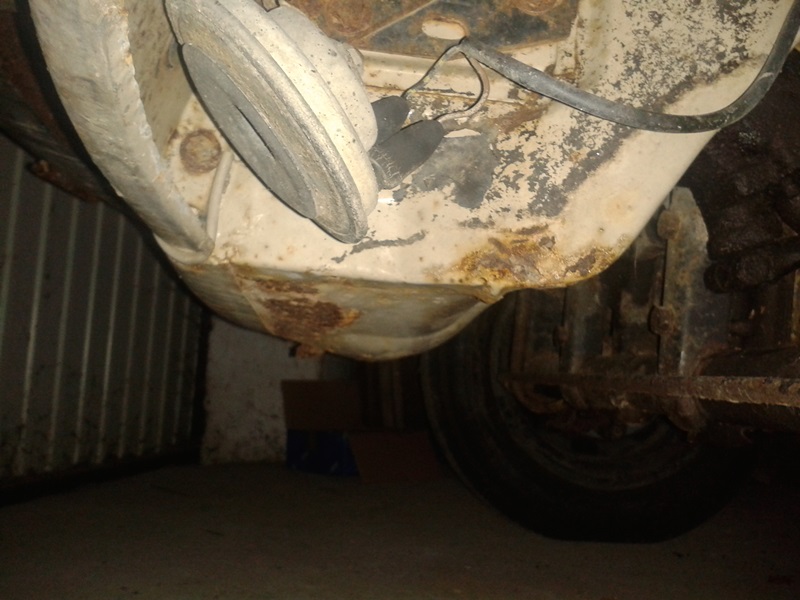

- 20131226_151138 - Kopie.jpg (167.78 KiB) 23155 mal betrachtet
reserverad hat ein kleines loch und die untere ecke, rechts neben der hupe

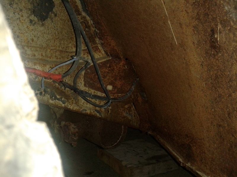

- 20131226_151145 - Kopie.jpg (130.75 KiB) 23155 mal betrachtet
alles wunderbar

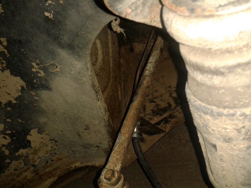

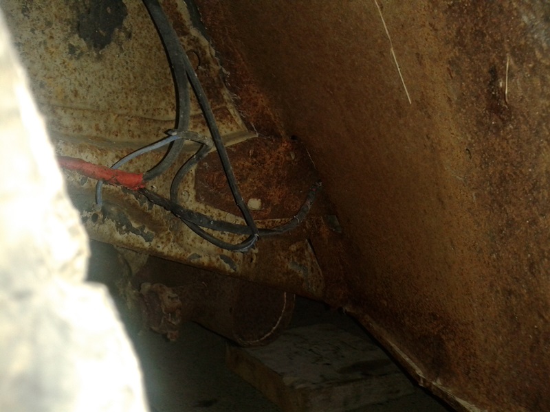

hier is ein kleines loch im warmliftkanalboden über der wagenheberaufnahme

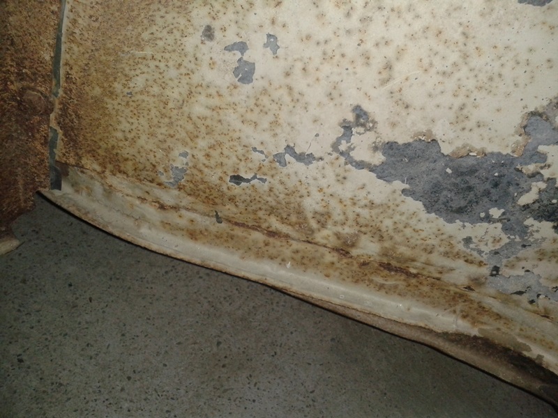

lack ist matt und hat kleine rostpickel, aber alles in allem halb so wild

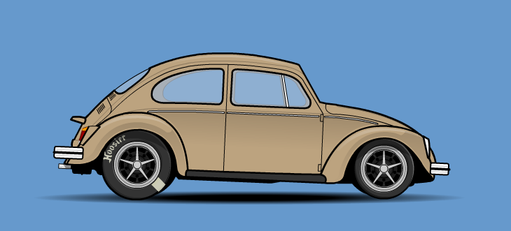

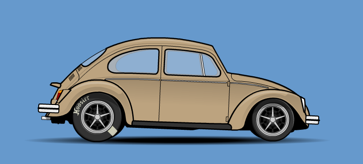

da soll die reise hingehn, nis wildes, vorne ein bissl tiefer und andere reifen
eventuell noch ein bissl ein stärkerer motor
- Unbenannt4.PNG (47.26 KiB) 23155 mal betrachtet
vorderachse werd ich ws nur umschweißen, sprich nuss raus und verdreht einschweißen, is billiger als eine VVA, mal schaun
