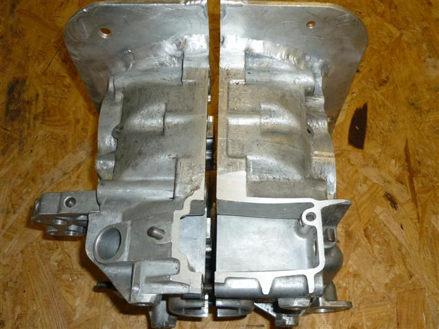

Ein halber 2,4L Typ4 Motor :?:

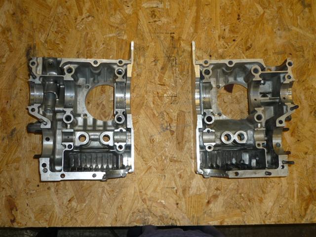

Okeeee
hat nicht ganz 64mm Hub und auch die Bohrung ist bestimmt das x-te Übermaß :oops:
Aber könnte man doch durchgehen lassen, oder?

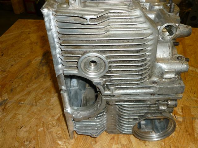

P1080708 (Klein).JPG (73.37 KiB) 27567 mal betrachtet

Ja, es gibt mehr...
Es ist ein Projekt von meinem guten Freund Günter für seinen Puch.
Die Planung läuft schon etwas länger.
Alle Baugruppen sind nun fertig zur Montage.
Es ist ein halber Typ4-Motor.
Halber Block, halbe Köpfe.
Die KW und NW sind ebenso gekürzt und geändert.
Es werden zwei 100er Porsche Alu-Zylinder und Kolben verbaut. (also nicht ganz 1200ccm)
NW ist eine Webcam.
Stößel sind leichte Typ1 in Buchsen.
Gebläse wird das Steyr-Puch mit Dynastart sein.
Vergaser ist noch nicht fest.
Aktuell ist auf dem Steyr-Puchmotor ein zentraler 36er Doppel-Weber-Lizenbau montiert.
Ich denke, in kürze gibt es Montagebilder.
