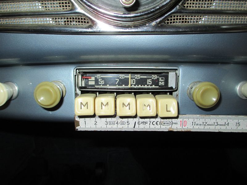

Hallo Gemeinde,
könnte mir bitte jemand ein Bild und die Original Maße vom Radioausschitt des Ovali geben?
Einer meiner Vorbesitzer hat hier die Flex kreiseln lassen um ein größeres Radio einzupflanzen :handgestures-thumbdown:
und da ich nun mit meiner Schweißorgie fast durch bin möchte ich auch das wieder in den Urzustand bringen.
Wäre schon wenn mir hier jemand weiterhelfen könnte. :text-thankyouyellow:
Gruss Ruuhl

Hallo
Außschnitt : 9,5 cm lang
4,5 cm hoch
13,5 cm die beiden Knöpfe mittig außeinander .
Ich hoffe ich konnte Dir weiterhelfen .
Gruß Michael

Hallo Michael,
vielen Dank, genau das habe ich gebraucht :obscene-drinkingcheers:
Danke Dir, Gruss
