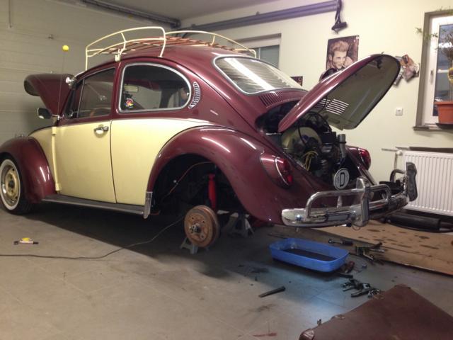

Lezten Winter hatte ich mich endlich überwunden und meinen Vw 1302 einen frontölkühler verpasst.
Warum? weil es keinen spaß mehr gemacht hat immer im sommer die Öltemperatur im auge haben zu müssen, wenn man mal auf der Autobahn etwas schneller fahren will.

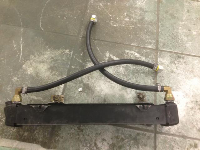

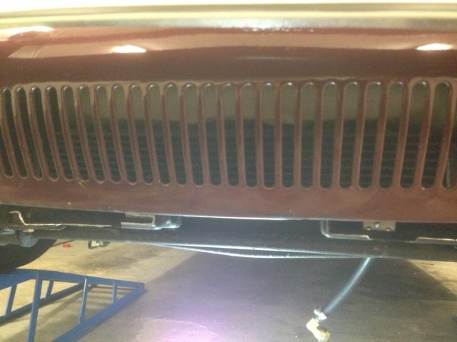

Also viel die wahl auf full flow system gleich mit externen Ölfilter und vorn ein großen Kühler vom W109, was sich beim 1302 mit geschlitzen Frontblech ganz gut macht und man das teil nicht gleich sieht.

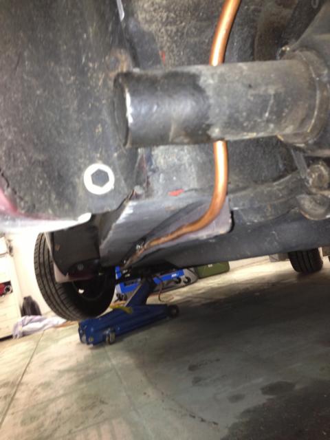

Die Leitungen nach hinten sind aus 10mm Kupfer und verbunden mit den Ölleitungen (Material vom freundlichen hydraulikhander um die Ecke).
Fahre damit nun schon den ganzen sommer und muß sagen super sache temperatur bei normalen fahren 75-85grad und auf der Autobahn bei 120kmh 90-95grad je nach wetter können es auch mal ein paar grad mehr werden.

Wenn du zufrieden bist - ok, ist die Hauptsache. Ansonsten würde ich dir empfehlen die -auch zu dünnen- Kupferleitungen raus zu schmeißen.
Kupfer macht das Öl schnell alt.

10mm Aussen- oder Innen-Durchmesser?
Innen wäre ok, aussen definitiv zu klein. Kupfer auf Stahlblech ist auch nicht so toll, eins der schönsten galvanischen Elemente. Das mit dem Öl stimmt, diese große Kupfer Oberfläche ist nicht gut, irgendwas passiert da. Es passiert auch irgendwas im Motorblock, es sieht so aus wie Verschleppung von diesem Material mit Fraß Stellen im Magnesium.
Du hast auch Schellen mit Blechschrauben ins Blech gebohrt., im Radhaus. Mein alter Mex ist an sowas ähnlichem krepiert, eine Blechschraube im Wasserkanal. Da suppt unbemerkt Wasser rein und arbeitet schön weiter, es schimmelt, es rostet. Garnicht gut...
Dichte es zumindest mit Kupferfett oder PVC oder sonst irgendwas ab. Der Hinterbau vom Käfer ist auf Undichtigkeit extrem empfindlich.

Hast du hinter deinem Ölkühler für einen Luftaustritt gesorgt ?
Nur vorne rein und nirgens raus bringt dir ja kein wirkliches durchstömen des Kühlers mit Luft.
Denn mich wundert etwas deine Temp mit gelegentlich über 95° bei 120 km/h.
Ich schaffe es nicht über 95° zu kommen bei Dauervollgas und 35° Aussentemperatur.(Auch MB Kühler)
Nicht das deine Hauptkühlleistung durch dein Kupferrohr erfolgt und der Kühler nur Umkehrpunkt ist für dein Öl vorne im Wagen.
Vari-Mann

10mm ist der innendirchmesser und die Schrauben sind natürlich alle versiegelt und abgedichtet die Bilder sind ja vom Bau wo ich noch dabei war. Und das mit den Öl das es mit den Kupfer reagieren soll wüste ich noch nicht gibt es da was woran man das erkennen kann das da was passiet? Und für Abluft am ölkühler ist gesorgt ich habe das Deformationselement als Halter umgebaut.

Öl und Buntmetall reagieren miteinander. Heutige Öle in einem Motor mit hohem Buntmetall Anteil einzufüllen wird immer wieder gewarnt davor. Nicht nur, dass das Buntmetall angegriffen werden kann, sondern auch verschleppt werden kann.
Wenn du mal im Aussenbereich gesehen hast, wie ein Kupfer Dichtring 5mm Material rund um den Anschluss wegkorrodiert hat, glaubt dass Magnesium nicht so besonders resistent ist und die Flucht ergreift.
Der normale Käfermotor ist da zwar nicht gemeint, aber 10 Meter Kupferrohr schaffen das schon. Die 10mm Innendurchmesser sind ok, das reicht.
