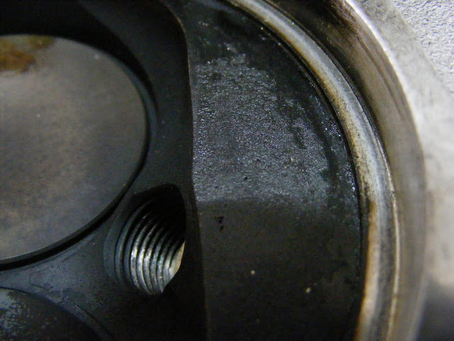

so mal ein paar nahaufnahmen gemacht

Vielleicht mal die Kanten im Brennraum abrunden.
Sind die Spuren nur im "Rücken" der Zündkerze oder auf der anderen Seite bei der Quetschkante auch?
Könnte auch sein, dass der Zündfunke einfach nicht stark genug ist, und es nicht zu einer ordentlichen Zündung kommt.
Was für eine Zündung hast du? Wenn du eine ordentlich starke Zündung wie z.B. eine Transistorzündung hast, kannst du auch den Elektrodenabstand der Kerzen vergrößern. Dann soll die Verbrennung auch besser werden.

Ich würde auch die Kanten abrunden...

ich würde auch den brennraum im bereich der zündkerze nacharbeiten und auf jeden fall die kanten abrunden!

täuscht das Foto oder sind da bereits Risse am Zündkerzenloch? Markus hat recht,das klingeln muss nicht nach 3500 aufhören.Allerdings wird es in der Regel lauter oder man spürt es,der Motor zögert etwas beim weiteren beschleunigen.Was für eine Zündung hast du? Was für Vergaser? Vergaser haben eigentlich immer irgendwo einen kleinen Glitsch,aber klingeln sollte es trotzdem nicht.Für mich klingt das nach deiner Aussage aber eher nach einem Zündungsproblem.
nee das täuscht ...... habe die verdichtung nochmals angehoben geht bei 90mm hub ganz leicht :mrgreen: das klingeln entstand damals vom verteiler, der nicht wasserdicht war....somit mit dem funken nicht hinterher gekommen ist, da das wasser immer schön hin und her schwuppte .... unglaublich, das der damal überhaupt noch lief .... verteiler getrocknen und gut was .....
die zündung ist eine magnaspark digital II , vergaser sind 51,2mm IDA mit 48 venturi ...bald aber raptor 58mm mit autokraft köpfen und 2858 ccm 8-) .
hoffe geholfen zu haben .....
