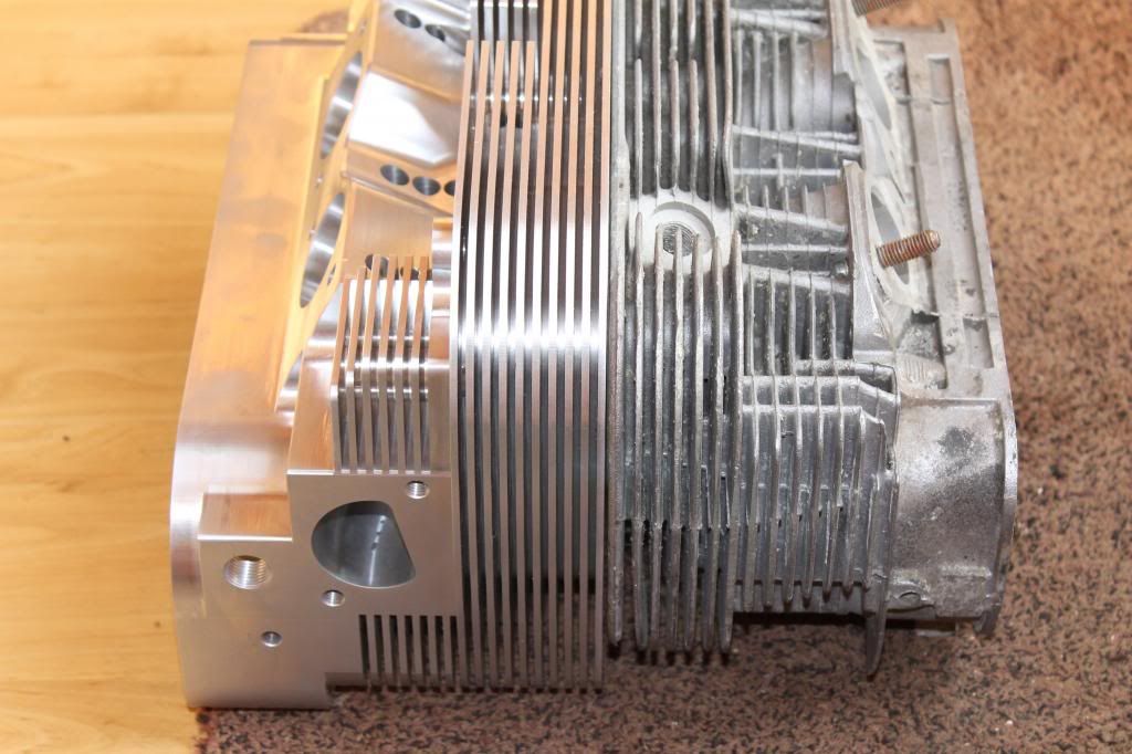

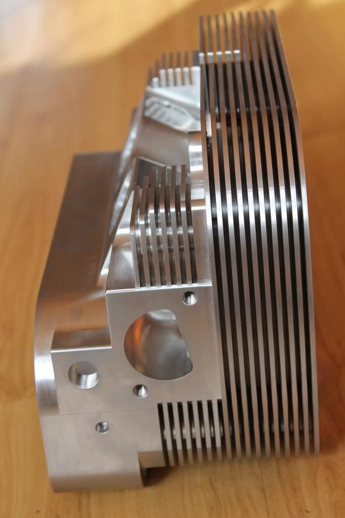

Genau wie Thorsten versprochen Hatte, waren die billet Typ4 Kopfe bevor ende Jahr 2013 fertig!! :handgestures-thumbupright:
Und wie.... :shock: :handgestures-thumbupright:

Auf welche Kosten kommt man da für 2 solcher Köpfe? Abgesehen mal davon, dass man sie entwerfen, zeichnen, programmieren muss?

Wenn ich die Köpfe von Thorsten so anschaue könnte ich fast Typ4 rückfällig werden. :handgestures-thumbupright: :handgestures-thumbupright: :handgestures-thumbupright:
Ich bin mächtig gespannt was du daraus zauberst. :text-+1:

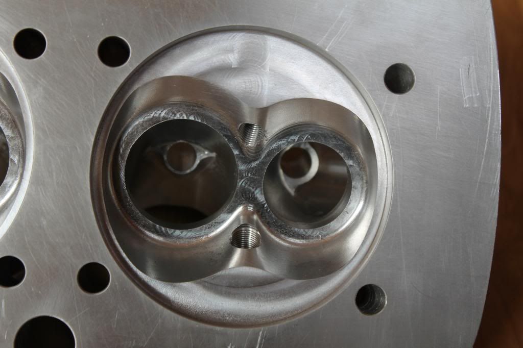

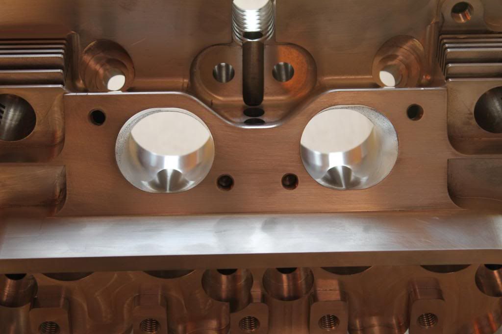

Jetzt kommt eine echt böde Frage.
Sind die Sitzringe für Auslass und Einlass aus einem Stück gefertigt ? ( sieht auf dem Bild so aus ) kann ich mir aber eigentlich nicht vorstellen.
Viel Erfolg beim Bau des Motors

ELO hat geschrieben: Sind die Sitzringe für Auslass und Einlass aus einem Stück gefertigt ? ( sieht auf dem Bild so aus ) kann ich mir aber eigentlich nicht vorstellen.
Entschuldige: hätte ich dabei melden sollen: Sitzringe oder Führungen sind nicht drin, die müssen die Kunden selbst reinmachen lassen. Was auch freiheit lasst etwas grösser/kleiner zu gehen und/oder selbst die Ventilesort/art zu wählen :mrgreen:
Ja, die sind lecker hey? :)
