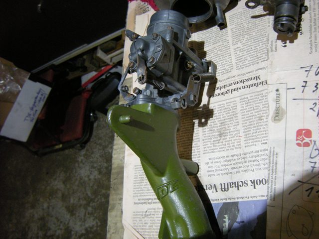

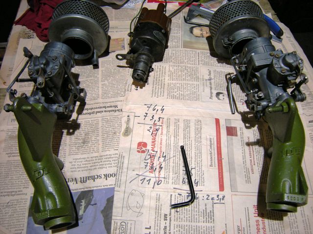

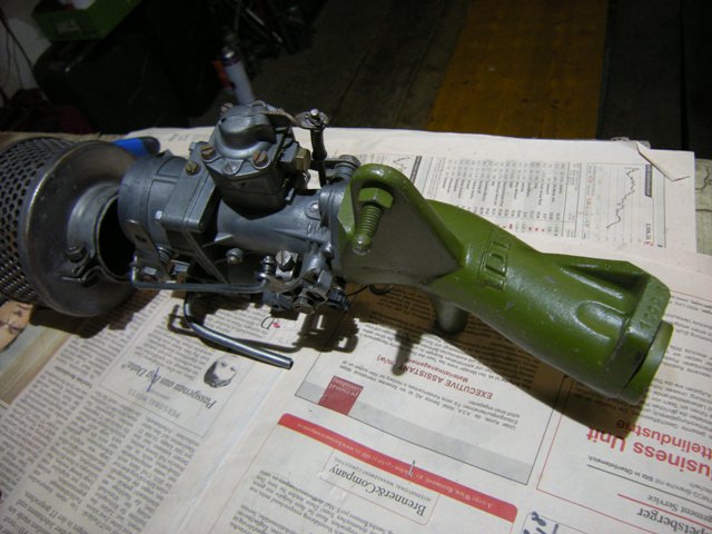

Danke für die Fotos, so richtig helfen sie mir leider nicht weiter, weil ich "TDE" Saugstutzen und Lufis habe,dazu eben die Solex 34 PCI. Habe die Teile so bekommen, ohne Gasgestänge. Kann mir nicht so rcihtig vorstellen, wie die Hebelei von der Welle,die anscheinend zwischen den Stutzen geklemmt wird, funktionieren soll, hier Bilder:

bei der tde anlage is das gasgestänge ein bissl anders, gibs mal tde zweivergaseranlage im google ein, da kommen genug bilder...

Suche mal beendet, einiges an Fotos gefunden, sollte ich nun hinbekommen. NUR ich brauche anscheinend dazu eine ANDERE HEBELEI an den Vergaseren, so etwas mit KUGELKOPF, wo dann die entsprechenden Schubstangen (mit Gegenstück zum Kugelkopf) eingehängt werden.
