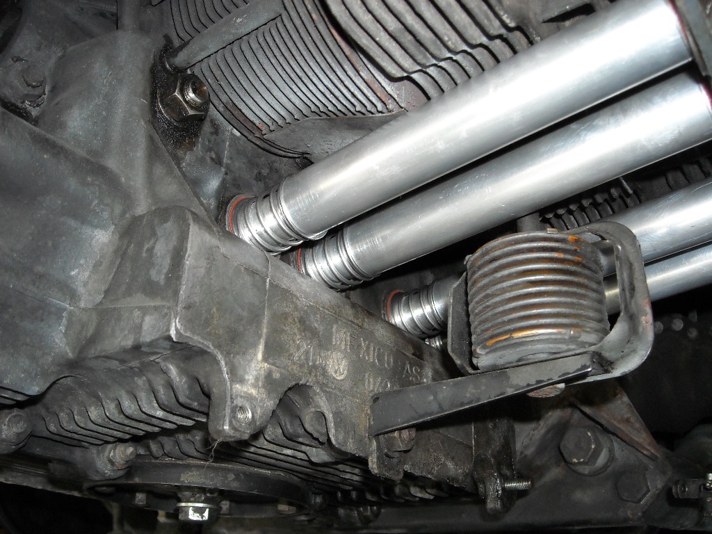

Re: stoßelschutzrohre verstellbar aus nylon von jp
Die Kunstoff-Teile sollen nicht besonders sein, weil sie sich zum Verziehen neigen, habe deshalb solche noch nie verbaut (habe sie mir mal angesehen, schauen "billig" aus). Im WBX meines Sohne habe ich mal 2 Stk. aus ALU wegen Reparatur verbaut, die waren qualitativ o.k. und auch dicht.
Würde so was aber nur zu Reparaturzwecken verbauen, beim Neuaufbau nur die Originalen, jetzt leiste ich mir die aus Niro. Waren bei mir immer dicht, sehe keinen Grund da was Anderes zu nehmen. Beim Verbauen der Originalen diese NICHT einölen, da ansonst die Rohe aus den Dichtungen seitlich "wandern" können, dann wirds undicht (einige Kumpels machten das mit dem ölen so, wegen Rosten).
Leue hat geschrieben:Hi
sonst kann ich dir diese empfehlen:
http://www.syngear.co.uk/shop.php#!/~/p ... d=15767682
Kannste auch über mich beziehen.
Sollten die nicht anders herum montiert werden,damit das Ölnicht die Kante hochlaufen muss?
