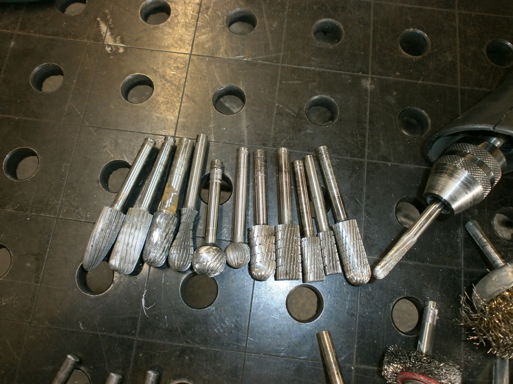

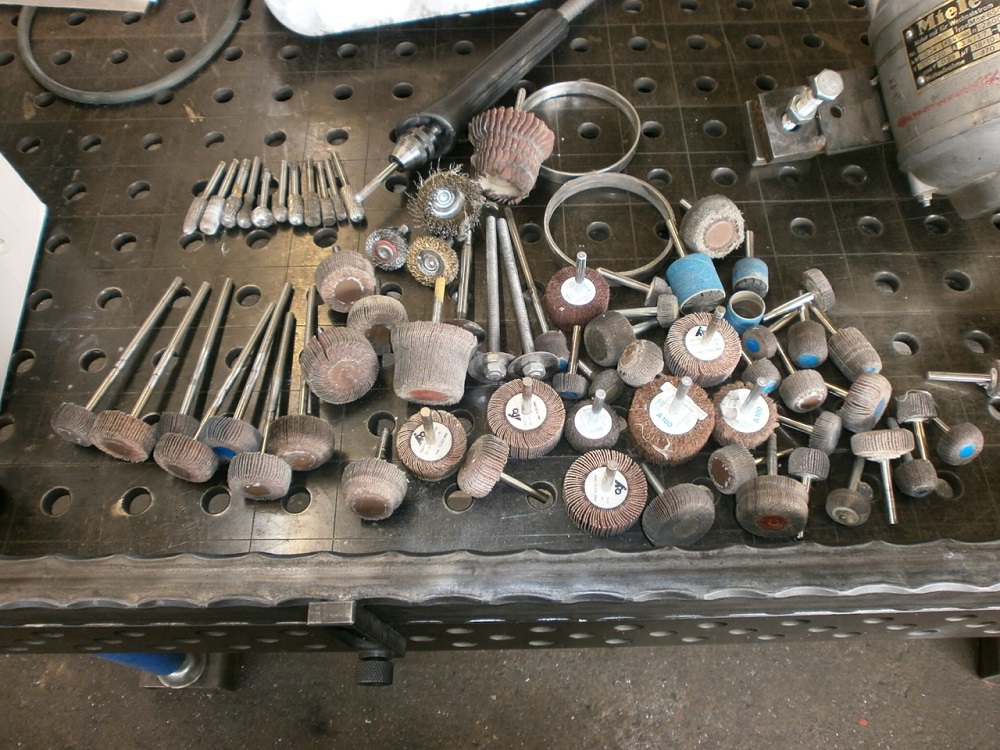

Und das ist noch nicht alles!

Ordentlicher Fundus, alle Achtung!triker66 hat geschrieben:So Yoko jetzt kommen die Werkzeuge, die ich verwende um die Zylinderköpfe zu bearbeite!
Was mir besonders gefällt: Dein ANTRIEB für die Flex-Welle! Ist das ein Waschmaschinenmotor? Wieviele U/min macht der? (Wäre auch für meinen Dremel eine ordentliche Entlastung).
Danke, Gruß Yoko

Re: Neues Projekt 1776 ccm Einkanal - mit CB 2280 Nockenwell
yoko hat geschrieben:Ordentlicher Fundus, alle Achtung!triker66 hat geschrieben:So Yoko jetzt kommen die Werkzeuge, die ich verwende um die Zylinderköpfe zu bearbeite!
Danke, Gruß Yoko
Es ist ein alter Miele Waschmaschinenmotor und der macht 2800 upm! Mir reicht das! wenn die Fräser schneller laufen setzen sie sich zu!
triker66 hat geschrieben:yoko hat geschrieben:Ordentlicher Fundus, alle Achtung!triker66 hat geschrieben:So Yoko jetzt kommen die Werkzeuge, die ich verwende um die Zylinderköpfe zu bearbeite!
Danke, Gruß Yoko
Sehr gut Ideen muss man haben!

Es ist ein alter Miele Waschmaschinenmotor und der macht 2800 upm! Mir reicht das! wenn die Fräser schneller laufen setzen sie sich zu![/quote]
Mein Tipp zur vermeidung vom zusetzen des Fräsers bei der bearbeitung von alu, ein kleines döschen mit Öl wo du den Fräser in interwallen reintauchst. So machen wir es in der Firma (Alu-Druckguss Betrieb)
