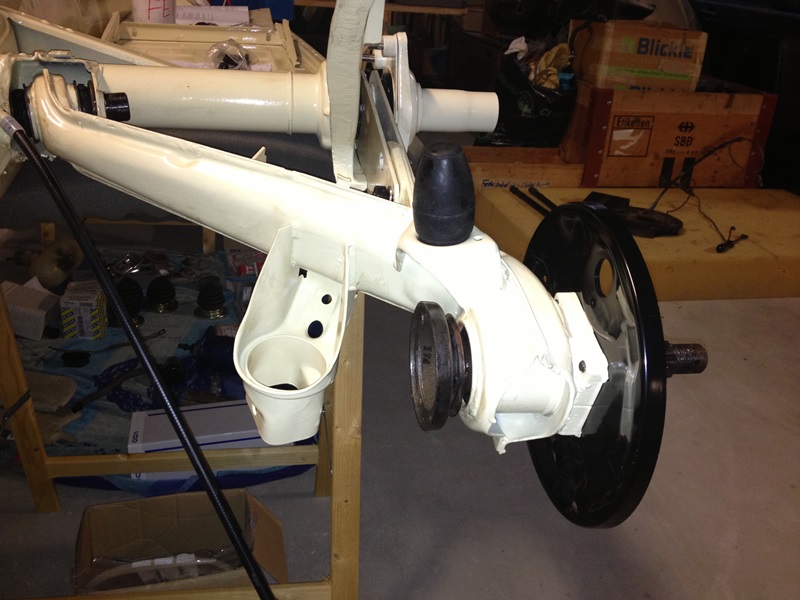

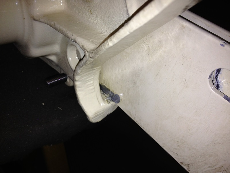

Hallo.
Ich baue gerade meine Restaurierte Bodenplatte zusammen.
Hier meine kurze Frage.
Wo kommen die grossen Unterlegscheiben hin, links und rechts, oder beide links??
Weil der Schraubenkopf passt nicht durch die Unterlegscheibenöffnung.
Danke und Gruss

Beide nach aussen!

Re: Querlenker und die Unterlegscheiben?!!
Na die Schraube soll ja auch nicht durch die Scheibe.Je nachdem wo du die Scheiben einbaust versetzt du damit die einbaulage der Schräglenker um einige mm.Und genau das ist die Aufgabe der Scheibe,ein einstellen der Lenkerlage.Mit den, immer, 2 zu verbauenden Scheiben hast du somit 3 Möglichkeiten den Lenker zu setzen.
2 Scheiben innen,2 aussen oder je eine innen und aussen.
Nur eben wie es jetzt bei welcher Platte sein muß kann ich so nicht sagen.Nachlesen halt.

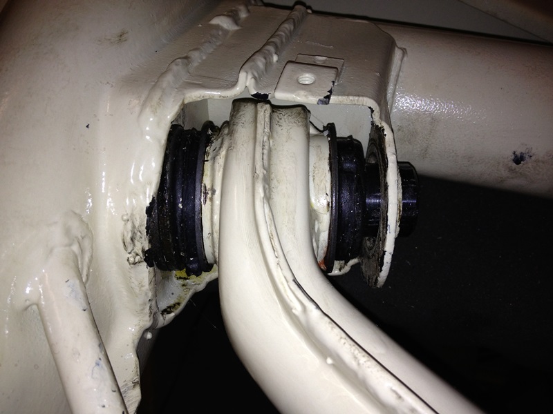

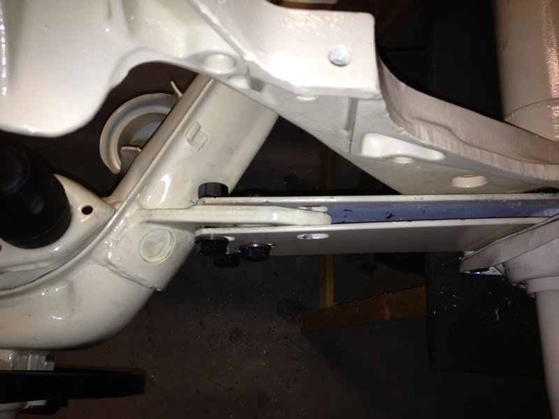

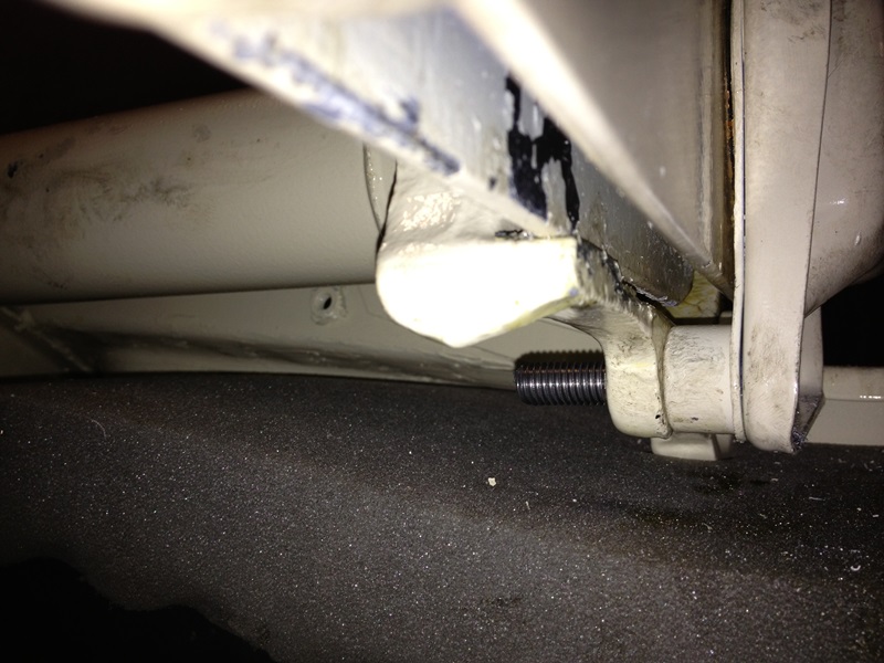

So, habe mal gesteckt. Ich muss beide Scheiben innen montieren, beide Aussen geht nicht.
Jetzt stösst der Schraubenkopf an die Lager und drückt diese zusammen. Ist das richtig so? (Bild)
Des weiteren möchte ich fragen, ob das Schwert richtig montiert ist. Ist das unter dem Schwert so eine Art Anschlag?
Besten Dank und Grüsse

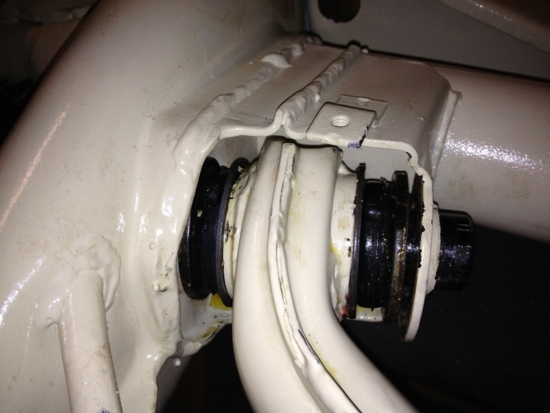

Das ist ganz sicher nicht richtig!!
So sah es bei mir aus, als ich mein 02 demontiert habe.

Danke. Das Bild kenne. Aber ich kann eigentlich machen was ich will. Der Kopf der Schraube geht weder durch das Lager noch durch die Unterlegscheiben durch. Der Kopf der Schraube ist ja grösser.
Je mehr ich dort die Schraube anziehe, desto mehr drückt es die ganze Achse noch innen.

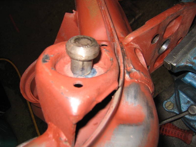

So sah es bei mir bei der Montage aus. Ich habe die Scheiben auch erst mal falsch angeordnet. Habe es anschließend wieder demontiert und geändert.
Der Schraubenkopf hat kerben dort musst du das Blech einschlagen siehe Fotos.

Mein Problem ist einfach, das die Schraube, wenn ich sie eindrehe drückt sie das Lager und die Scheiben nach hinten.
Weil der Schraubenkopf im Durchmesser ja grösser ist als die Scheiben und das Lage¨
Gruss
Besten Dank.
Das ist auch genau richtig! Die "Schraube" hat ja einen Bund bis dahin musst du sie auch einschrauben.
Durch die Scheiben wird dann das Spiel eingestellt. Wie du es ermittel kannst steht in der PDF Datei!
Ich würde auch mal sagen das es keine normale Schraube ist sondern ehr ein Bolzen.
