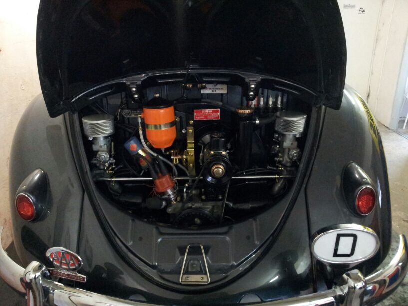

ich stand vor dem selben Problem...... Meinen Orig. 30Ps Motor hab ich ausgebaut und mir ein"kleinen" 1679ccm Motor mit Einkanal Köpfe aufgebaut. Da mir Persönlich die Kosten zu hoch waren um den 30Ps Motor aufzurüsten :-)
Hat ne schöne Leistung und passt Optisch gut ins " Vintage-Speed" Lager 8-)

Danke ,Christian für dein Lob ;) . Natürlich gibt es Daten zum Motor. Ist aber eher etwas einfacher aufgebaut! :oops:
AR Motorblock
1679ccm Hubraum
69mm Kurbelwelle
Engle W100 Nockenwelle
9,05:1 Verdichtung
Einkanal Zylinderköpfe bearbeitet von Orratech
35,5mm Edelstahl Einlassventil
32mm Auslassventiel
4,2 Kg Schwungrad Feingewuchtet
Zweivergaseranlage 34PCI Solex Vergaser mit 28 Venturi
Sauer+Sohn Auspuff inkl. TDE Endrohre
1:1,25 Kippelhebel /Ventiltrieb
Externen Ölkühler-Unterflurölkühler sowie Externen Ölfilter.
123 Zündverteiler und 6Volt 8-)
Der Motor macht Spaß und ist noch passend für mein orig. Teilsynchron.Getriebe.

Welche Leistung hast Du damit erzielt?
Gruß Jofon

genaue PS leistung hab ich nicht, nur grobe "Hoch" Rechnung .
Wir schätzen ca. 75-80Ps...... und für mein Auto reicht das auch ;)

Schönes Motörchen hast für deinen Käfer gemacht, gefällt mir sehr.
So was Ähnliches habe ich auch für meinen 1968er-15ooer-Käfer (ist aber eine Baustelle!) in Planung, "H"-Motor, auch mit 1679ccm, CB228o Nocke, 34er TDE-Anlage (da fehlt mir leider noch das Gas-Gestänge), Auspuff habe ich evt. einen "Sauer u. Sohn" in Aussicht (das Fahrzeug bekommt eine "H"-Zulassung).

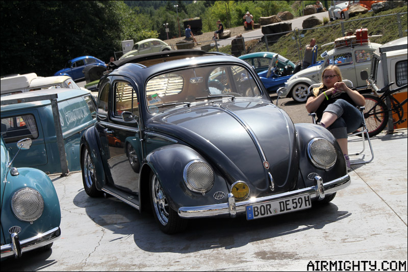

Ich find ja den Zusatzscheinwerfer so was von geil :up:
Wenn ich ja nicht so gegen abkupfern von Ideen wäre, man..., den würde ich am liebsten nachmachen :romance-admire:

Re: New Engine 55er Cabriolet
Beitrag von 1960erRagtop »
Ja finde auch geil.... etwas war ich mir ja unsicher.....aber steht im wirklich gut der Nebelscheinwerfer mit Smilie ;)
