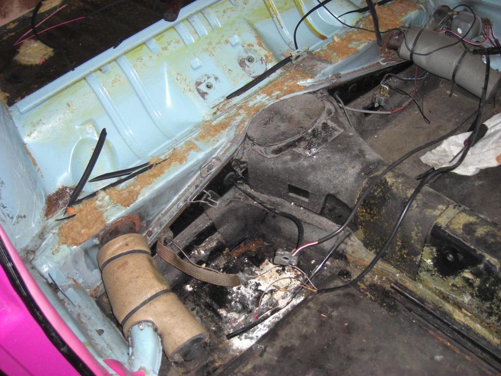

Hallo Ralf,
üblicherweise ein Masseproblem, dem würde ich zuerst nachgehen.
die Masse geht vom Batteriepol (Minus) über ein Masseband an deinen Autorahmen, kontrolliere dort als erstes ob die Verbindung i.O. ist
als nächstes den Pluspol der Batterie verfolgen, der wichtige Draht in deinem Fall (ich gehe mal von einem 1200 ab '68, 1302 oder 1303 aus) geht zur linken Seite unter der Rückbank und ist Rot oder Rot/Weiß (wie im Bild). Der sollte entweder auf einen Regler oder einem Verteilerstecker gehen. Schau doch bitte ob dort alle Drähte ordentlich drauf sitzen. Wenn JA, dann suche den Fehler an deinem Sicherungskasten bzw Zündanlassschalter (den kann man je nach Fahrzeugtyp auch mal kurzschließen, nur aufpassen das man da nicht versehentlich den Anlasser betätigt, also Gang raus und Handbremse rein

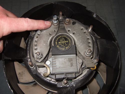

Hab heute mal weiter gesucht, bekomme keine Masse vom Generator. Bevor ich die Hutze runter baue und die LIMA ausbaue, hab ich noch ne Zwischen frage. Wenn ich die Zündung einschalte ohne den Motor zu starten, dann sollte doch die Generatorlampe brenen oder?

So, LIMA ausgebaut, an der Klemme ( siehe Finger ) is keine Masse. Wenn ich da Masse anlege brennt meine Generatorlampe. Habe auch versucht wo anders an der LIMA noch mal Masse anzulegen, dann funzt die Generatorlampe auch nicht. Also nur, wenn ich ganau da Masse anlege geht sie.
Was nun???? LIMA putt???
