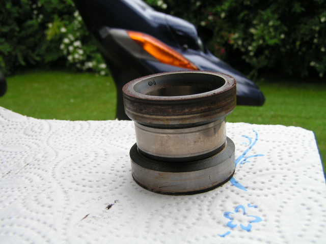

Die Abstandshülse kam mir noch in Ordnung vor, als ichs gewechselt hab. Aber wie stellt man die denn ein? und ja, hab mich vergewissert, dass alles richtig rum drauf ist vorm Einbau.
..hm, ok. dann werd ichs wohl demnächst nochmal aufmachen müssen und alles genauer kontrollieren.
...hier noch ein bild von den abstandshülsen: https://dl.dropboxusercontent.com/u/230 ... 130431.jpg (hab natürlich nen neuen Gummi rein)

Genau da kommt die Hülse zwischen den Kugellagern ins Spiel. Sie ist etwas kleiner als der Abstand der Lager im Schräglenker. Das spannt die Lager axial etwas vor, eliminiert das Spiel und verhindert einen Lastwechselschlag.
Hülse und Schräglenker gehören also immer zusammen, wer die verwurschtelt und einfach bloß irgendeine Hülse nimmt, spannt die Lager entweder garnicht vor oder vernichtet sie bereits bei der Montage... die Hülse gibt es in verschiedenen Längen und eine viel zu kurze oder zu lange verdrückt dann die Lager, axiale Belastung ist für Kugellager eine hohe Belastung.
Es gibt aber auch Abstandsringe zur genauer Vermessung... ob das aber bei VW so war, keine Ahnung. Meine BMW Oldis machen es jedenfalls so... die haben eine präzise Hülse und eingemessene Ringe. Der Käfer wird da nicht viel anders sein. Man muss also den Schräglenker im Abstand vermessen, einen Korrekturwert abziehen und die so ermittelte Hülse verbauen. Dann ist die Achswelle nachher völlig spielfrei und lebt sehr, sehr lange... trotz Lagern mit viel Spiel. ;)

Weiß jemand die Länge der Hülsen? Hab sie nun ausgebaut. Meine sind außen: 11,9mm zwischendrin: 56,9mm innen: 10mm

Also wie ich nun erfahren habe, haben die Hülsen die richtige Länge. Also bin ich genauso weit wie zuvor.
