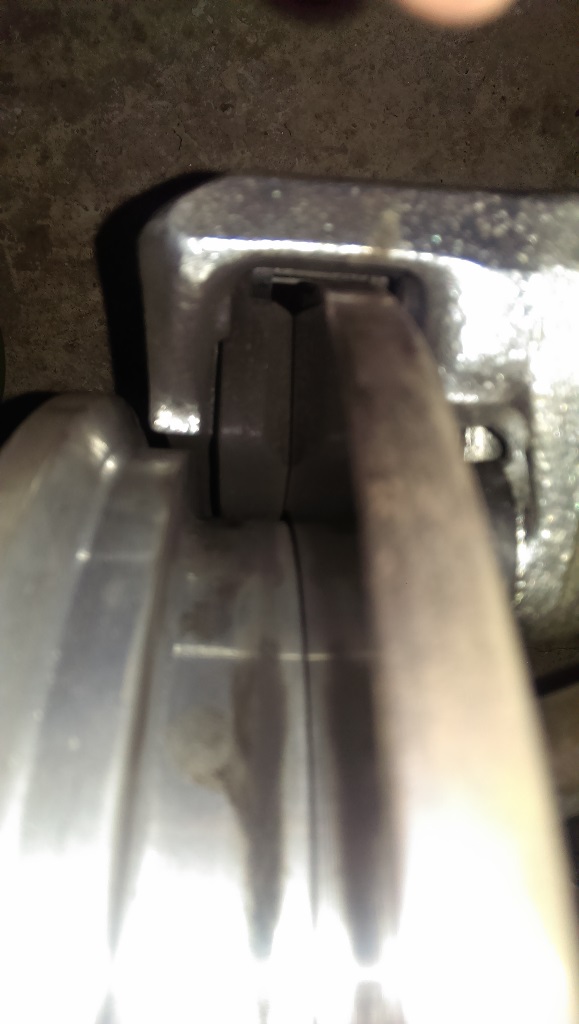

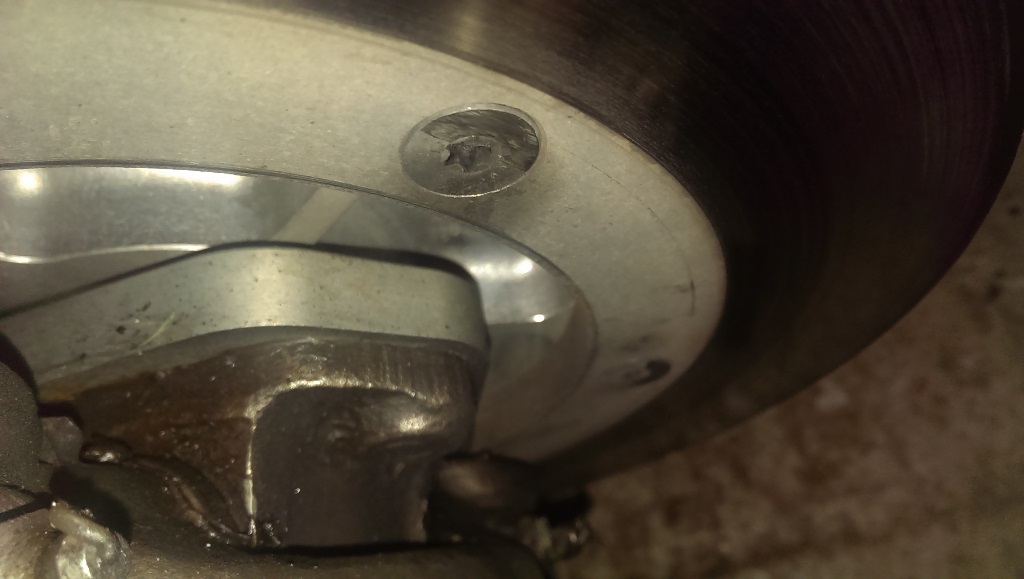

Vorweg, ich will hier nichts und niemanden schlecht machen, aber das was ich mit dieser Scheibenbremse in den letzten zwei Tagen erlebt habe ist der blanke Horror! Die Bremse ist nagelneu, bei der Ausfahrt am Samstag hörte ich bei der Talfahrt auf einmal ein merkwürdiges Schleifen. Naja, mal rechts rangefahren und mal unters Auto gesehen nichts besonderes, erster verdacht war der Stabi oder das die Reifen wo schleifen.
Dann ein wenig weitergefahren noch ca. 5 km bis ins Tal auf einmal wird aus dem Schleifen ein knarzen und das Geräusch besteht nun dauerhaft. Wieder wo rangefahren. Naja da die Bremse einwandfrei zog fuhren wird wirklich sehr langsam mit einer Schlange im Rücken ins Tal.
Anschließend Reifen ab und nun will ich eigentlich nichts mehr sagen sondern lasse nur mehr Bilder sprechen. :angry-cussingblack: :angry-fire:
linke Seite
linke Seite
rechte Seite
rechte Seite
rechte Seite
rechte Seite
rechte Seite
rechte Seite

servus, wenn das Geräusch erst nach ca. 500 km auftritt, muß sich allmählich irgendein Spiel
ergeben haben. Die Frage: woher kommt's? Als erstes würde ich das Radlagerspiel kontrollieren-
kann sich das möglicherweise selbst verstellt haben? Mutter mit Splint gesichert oder Klemm-Mutter?
Die Schrauben im zweiten Bild scheinen fest zu sein, scheiden als Ursache vermutlich aus.

Das Radlager hat kein großes Spiel und dieses wird mittels zwei Muttern eingestellt. Sicherungsblech natürlich vorhanden.
Auf dem zweiten Bild will ich nicht zeigen das die Schrauben locker sein sollen, sondern das die Schrauben vom Sattel da anstehen.

hi, die Schrauben haben Schleifspuren in nur einer! Richtung- also sind sie nicht gelockert...
andernfalls wären die Riefen ja kreuz und quer am Schraubenkopf.

Das mit den Führungen kann ich mir kaum vorstellen da sich die Sättel leicht bewegen lassen. Was ich eher vermute ist ein Fehler der Ankerplatte. Entweder hat diese sich verformt und nun stehen die Schrauben an, oder diese ist so weit außerhalb der Toleranz das es grundsätzlich nicht passt. Das vermute ich auch eher, denn die Geräusche wurden immer erst hörbar wenn die Bremse warm war. Und dadurch kann es schon sein wo noch ein wenig Luft war wird's eng.

nur zur Information, am ersten Bild sieht man die Seite welche in Ordnung ist. So wäre der Abstand zwischen Nabe und Sattel ja auch in Ordnung. Wie es auf der anderen Seite (Fahrerseite) aussieht sieht man ja auf den restlichen Bildern.
