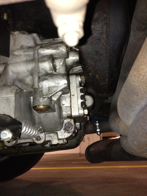

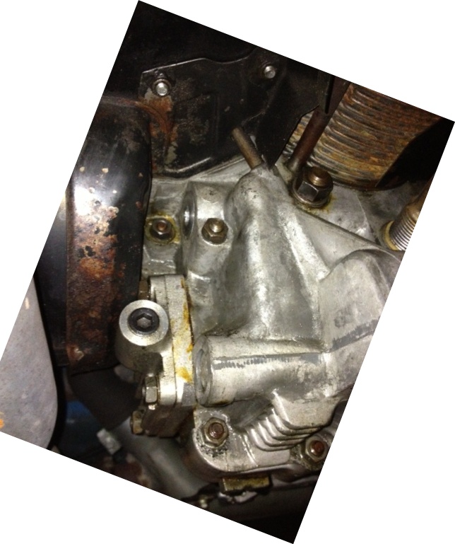

So...
Hab mal schnell Bilder gemacht.. könnte vom Platz her ausreichen...
Ölpumpe links.JPG (116.03 KiB) 9451 mal betrachtet
Re: Einfache Ölfilterung möglich ? An Ölpumpe raus und rein
Ja.
