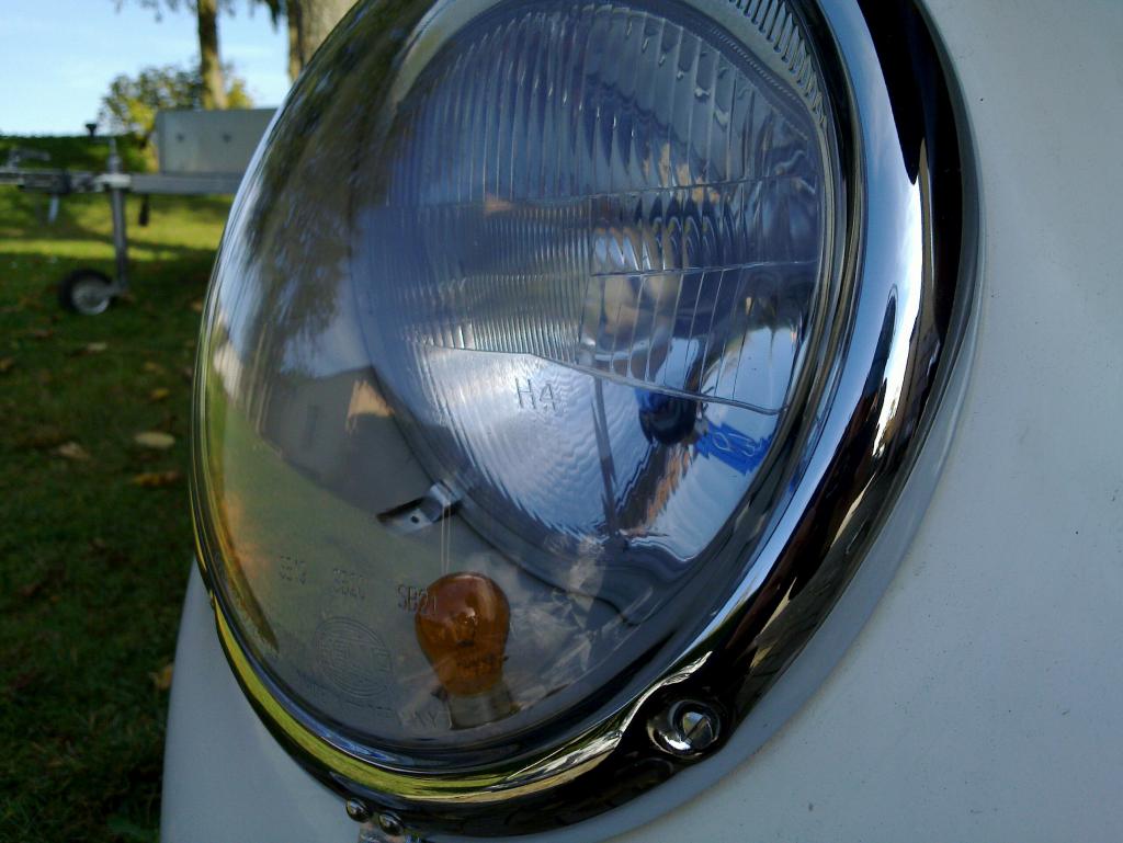

ich hab mir bei CSP einen liegenden US-Scheinwerfer besorgt, In der Bucht einen Satz Hella Gläser dazu (bei den US waren keine Prüfzeichen) und ebenfalls in der Bucht einen H4 Scheinwerfer mit Prüfzeichen passend für den US-Scheinwerfer. Wenn mir der Überwachungsverein noch den Blinker einträgt.....
eigentlich sollten noch ältere Chromrahmen von alten ligenden Scheinwerfern mit "patina" noch ran, leider hat der US-Scheinwerfer zusätzliche Schrauben zum verstellen für den Innenring
- 20131019_009 1024.jpg (92.46 KiB) 8706 mal betrachtet
Re: H4 Licht mit liegenden Scheinwerfern
Die "Blinker" bekommst du natürlich nicht eingetragen. Das ist auch normalerweise das amerikanische Standlicht weil die amerikanischen Sealed Beam Scheinwerfer keine Standlichtfunktion haben.
