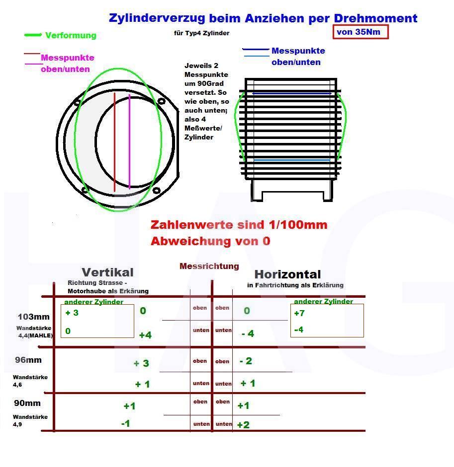

Schon seit längeren überlege ich mir eine Vorrichtung zu bauen, wo die Zylinder unter Einbauvorspannung gehont werden können. Aber ob es sich lohnt.... :confusion-scratchheadyellow:
So habe ich mir die Mühe gemacht mal unter der Einbauvorspannung die Verformung oder auch nicht zu messen. Seht selbst.

Wenn wir bei uns in der Firma Einzelzylinder für Versuchsmotoren fertigen, werden diese immer mit einer Honbrille ( incl. Vorspannung ) gehont.

Bislang habe ich ja lose gemessen und wenn da alles tacco war- so 1/100 mm ist jetzt Messungenauigkeit, sag ich mal so- kamen die rein, fettich.
Jetzt sehe ich das anders, obwohl der 103er etwas zu weit aus der Meßreihe ausfällt; werde ich mal mit einem anderen Zylinder wiederholen.
Was echt interessant ist, das die sogar nach innen( also bei mir mit Minuszeichen gekennzeichnet, der Durchmesser wird geringer) einfallen.
Systematische Fehler ausgeschlossen, da ich immer am gleichen Punkt maß.

Nochmal mit einem anderen 103er Zylinder gemessen; wird nicht besser , eher schlimmer. :confusion-scratchheadyellow:
Zylinderverzug 103-90.JPG (104.56 KiB) 3311 mal betrachtet

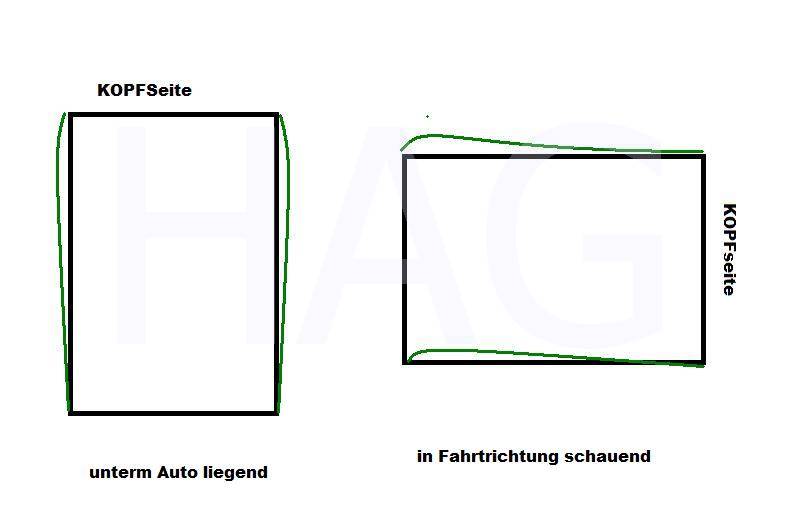

Hier nochmal die 2D-version, die natürlich nur annähernd den Verzug wiedergibt.
Zylinderverzug skizziert.JPG (21.79 KiB) 3311 mal betrachtet
Möglich ist eine nicht lotrechte Fläche zum Zylinder, obwohl das eigentlich den Zylindern nichts ausmachen sollte, den Kopfunterlegschscheiben und -Schrauben bestimmt. Eher schon die nicht vollständige Auflage mit 'Anecken' der Zylinderschäfte innen an der Gehäusewand. Also wenn.. dann muss ich mein Geraffel unter meiner Bohrfräsdrehbank mal auspacken, einrichten und drüberfräsen.
