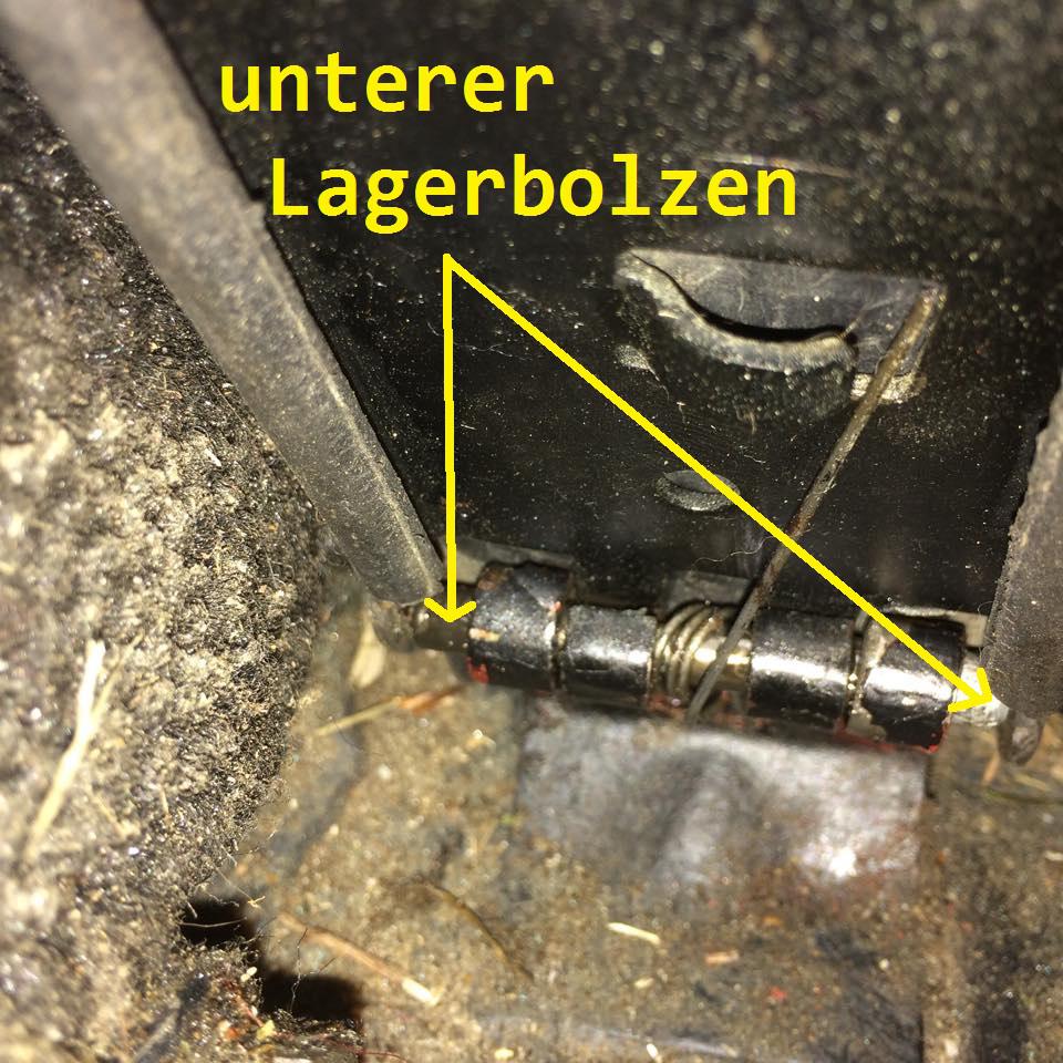

möchte das hier mal schnell aufgreifen.
Habe ein ähnliches Problem und zwar lässt sich bei mir das Pedal auf einmal kaum mehr drücken und nur unter viel Kraft viel es dann durch. Kann man auf dem Video gut sehen. Nachdem ich zu Hause in der Garage war und den Motor abgestellt habe probierte ich wieder rum und dann funktioniert es wieder und nach einer kurzen Probefahrt nach paar Meter ähnliches Problem, das Pedal lies sich nur widerwillig drücken (aber leichter als im Video) und später dann klemmte es sogar so, dass es nicht mehr richtig nach oben ging. Wieder zu Hause in der Garage spielte ich ein wenig dran rum und merkte, dass ich den Lagerbolzen unten am Pedal hin- und herschieben kann, klemmt es evtl. hier? Müsste dieser nicht gesichert sein? Habe an dem ganzen Hebelwerk ein wenig rumgewackelt usw. und jetzt würde es sich aber wieder gut drücken lassen. Fragt sich nur wie lange, aber die ganze Mechanik an sich kommt mir sehr wackelig vor, ist das original etwa so?

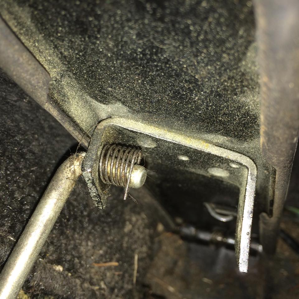

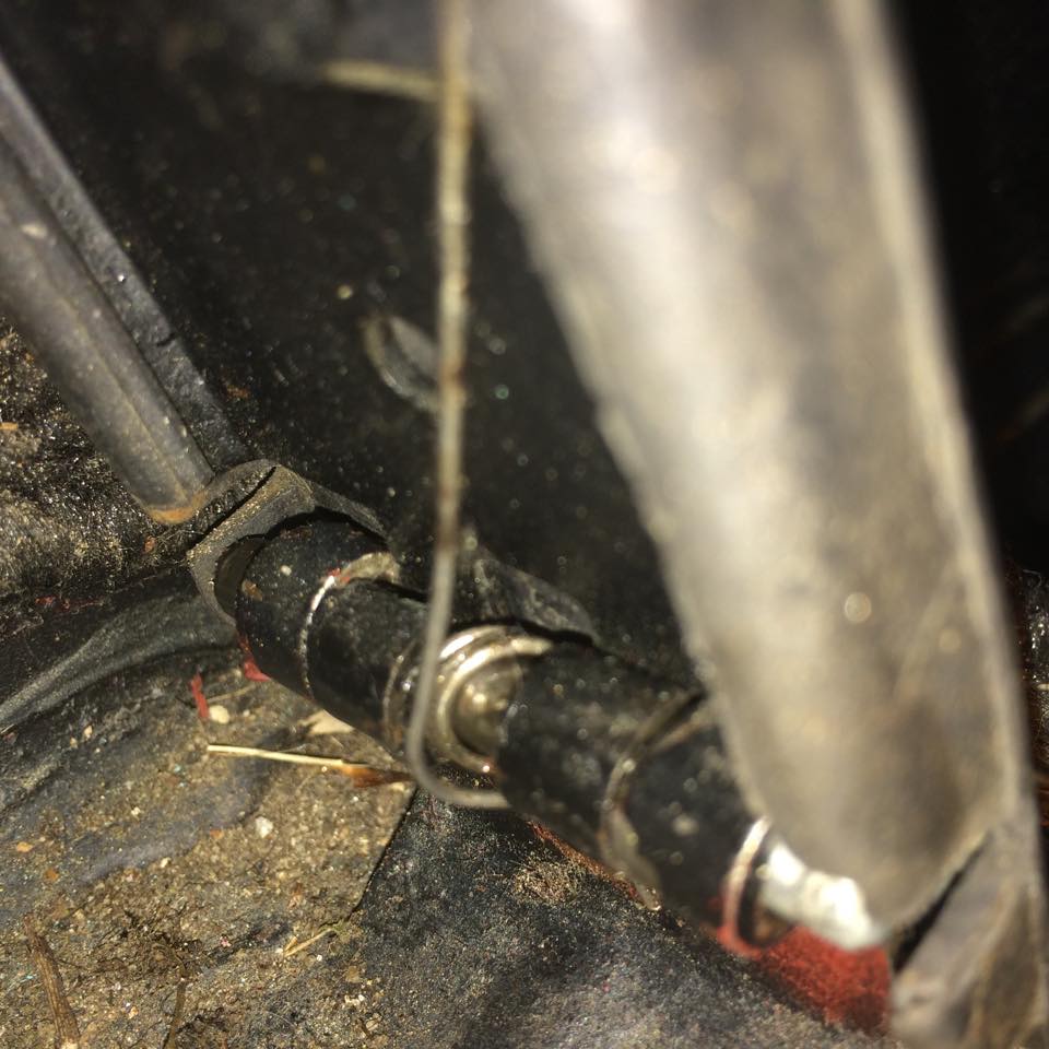

Hab auch "plötzlich" ein klemmendes Gaspedal beim Typ3 und wurdere mich, wie nun eigentlich die Feder (siehe auch das Bild oben) eingebaut wird ...Also die grosse und lange Feder direkt hinter dem Pedal ..
Soll die Das Pedal Richtung Rolle ziehen oder eher dafür sorgen, dass sie das Pedal von der Rolle weghält.
Denn aktuell kommt mir das Pedal beim Typ3 entgegen (steht also im Fussraum) und beim ersten Treten, klemmt es bei der Rolle...
