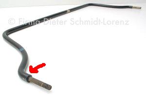

So, im ersten Step werde ich die Lenkung im Rahmen der Toleranzen mal nachstellen, dann geben wir ihm mehr Vorspur, denke von 0,15 pro Seite auf 0,30 pro Seite.
kann man eigentlich nicht einfach am Stabi, da wo er im Querlenker verschraubt ist die Gewindebolzen etwas nach hinten verlängern, d.h. vom Außenmaterial etwas abdrehen???
Hier z. B.
