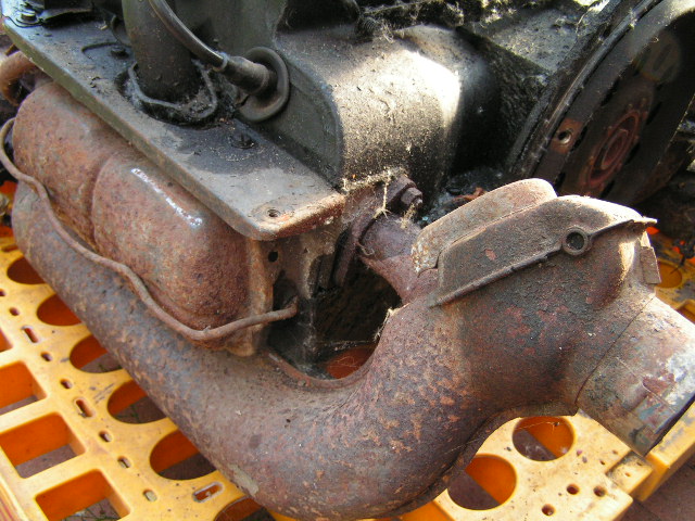

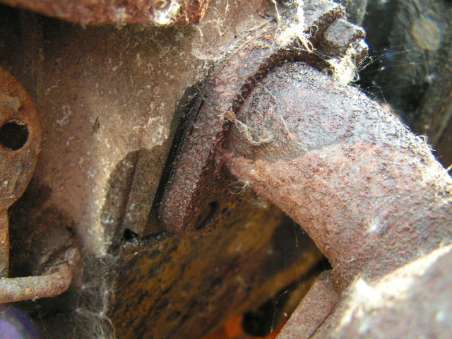

Hallo ,
hab gerade entdeckt , dass dieser Bolzen abgerissen ist (war beim Kauf schon) . Wie kann man das beheben ?
:text-thankyouyellow: für die Tips .
Sven

Wenn die Heizbirne ab ist, schaut der Bolzen ja noch ein Stück raus - dann kann man ne Mutter draufdrehen und festschweißen - damit sollte der rausgehen, oder evtl. mit ner Gripzange den Bolzen rausdrehen, falls kein Schweißgerät zur Hand - aber mit den schweißen wäre besser !

Aahh , also ist der Bolzen nur reingedreht und nicht fest im Block eingelassen .

JaNe ist ein Normaler M8 Gewindebolzen der in den Kopf reingedreht wurde, ist halt mit der Zeit festgegammelt - etwas Rostlöser draufsprühen und einwirken lassen !

cabrio03 hat geschrieben:JaNe ist ein Normaler M8 Gewindebolzen der in den Kopf reingedreht wurde, ist halt mit der Zeit festgegammelt - etwas Rostlöser draufsprühen und einwirken lassen !
und richtig heiss machen, mit der Lötlampe!!!
Re: gerade entdeckt
Wie schon vorher einmal erwähnt wurde, ist am effektivsten eine Mutter mit Schutzgasschweißgerät anschweissen. Mit möglichst hoher Stufe (evtl. vorher ausprobieren) und wenig Draht ins Loch der Mutter den Stehbolzen verschweißen, dann löst sich der Rost durch die hohe Hitze (nur "anpicken" ist meist zu wenig).
