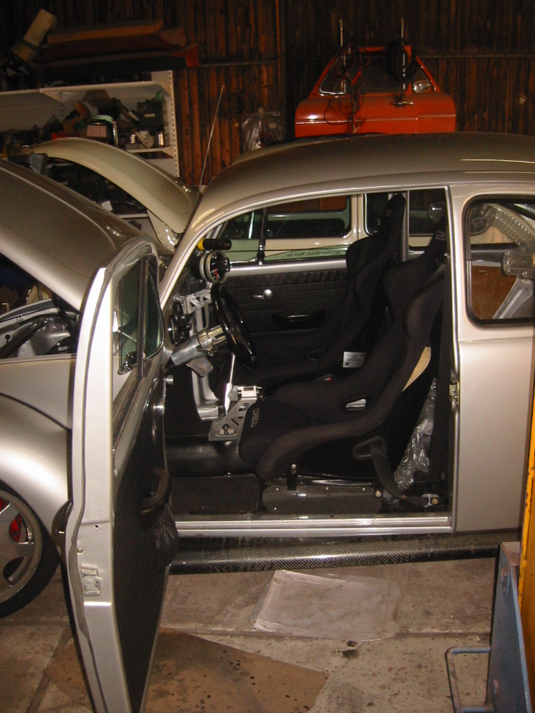

Ich hatte das Untergestell von 02 Sitzen genommen und dort 2 Vierkantrohre im passenden Abstand aufgeschweisst , daran dann die Porsche Sitze verschraubt .
Auf dem Bild sieht man dann schon andere Sitze
(Corbeau) .
