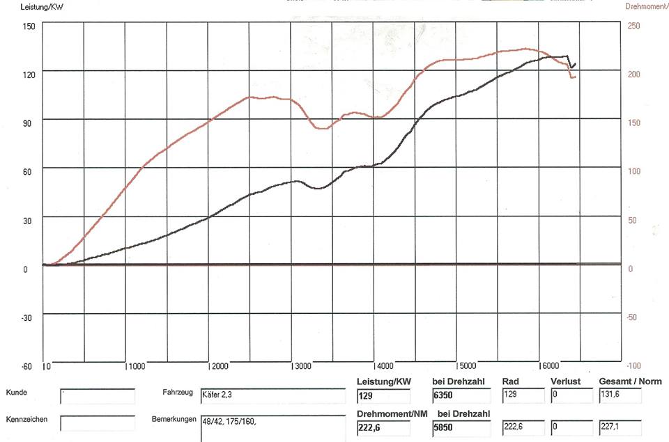

Ich lese immer wieder "riesige" PS- und Drehzahlwerte bei Motoren mit einer FK87.
Mein Setup war folgendes:
-48IDAs mit 42er Venturies
-2332ccm also 94x84 mit 5,5" Pleuel
-SuperFlow mit 44x37,5 Kanäle angeglichen & geglätten Verdichtung 10,5:1
-44mm Merged Header
-Zündung war ne MagnaSpark
und klar logisch, die FK87 mit 1,4er Kipphebeln
Ergebnis nach groben Abdüsen waren 178PS bei 6300 u/min und knapp 230nm
Die NM finde ich nicht so verkehrt, nur die Leistung bei der frühen Drehzahl verstehe ich nicht so ganz. Ich hätte eigentlich erwartet das der Motor 500u/min mehr macht bei der max. Leistung. Was für ne Literleistung würdet ihr denn erwarten?
Ich sehe bei dem Konzept eigentlich keinen großen Schnitzer.
Mich würd nur mal euere Meinung interessieren, was würdet ihr erwarten?
Gruß Marco
Gruß Marco

Re: Was muss eine FK87 bringen?
Hallo Marco,
das Konzept sieht schlüssig aus!!
Ich hatte mal einen 2,4er WBX/Luft mit bearbeiteten Sauerköpfen (Einlasskanäle wie Typ1 original)
Ventile 46x37
Verdichtung 10,5:1
FK87 mit 1,25 Kipphebel
Der hatte mit 48er IDA und 1 3/4 Krümmer und eigenbau Auspuff, 190PS bei 6400U/min
Ist die Nockenwelle eine originale Engle FK87 oder ein CB "Nachbau"
Kann es sein, das nur die Leistung am Rad gemessen wurde??? Ich finde auf dem Leistungsdiagramm keine Verlustleistung??
Wenn dem so ist, dann passt das doch!!

nun, das ist eben die Realität.
Ich bin sicher, die meisten Ergebnisse sehen so, oder so ähnlich aus, nur wird man meist nur die Top-Ergebnisse lesen können.
Frei nach dem Motto "nur 180PS sind ja fast peinlich"
Alles in allem kein schlechter Wert.
Ist es die Motor- oder Radleistung?
Wurde der Motor sauber abgestimmt?
Was war es für ein Prüfstand? Vieleicht sind dort auch noch Toleranzen drin.
5-10% sind teilweise Tagesverfassung und Prüfstandsabweichungen.
Im günstigsten Fall, kommst Du dann eben auf fast 200PS (oder eben nur 160
Nun, aber ein paar echte Facts:
Die Verdichtung ist mit 10,5:1 nicht schlecht, aber eben auch nicht für die Spitzenleistung geeignet.
Wie sieht der Brennraum aus? Ringspaltbearbeitung, Sitzring und Kanalübergang müssen für Leistungen über 180PS schon top sein.
Man muss eben bedenken: 10% bei knapp 200PS sind richtig viel und nur 10% Verlust auf Grund einer schlechten Abstimmung, Kanten an den Übergängen, im Auspuff, Zündung, Verdichtungsverhältnis und Brennraumform eben sehr schnell verschenkt.
Dicke Vergaser und große NW sind eben nicht alles.
Sei zufrieden und nimmt dir vielleicht noch etwas Zeit für eine saubere Abstimmung.
Die Delle im mittleren Bereich ist schon sehr ausgeprägt und könnte verbessert werden.
Moin Marco,
wenn es die Radleistung sein sollte (so steht es zumindest auf dem Diagramm), dann finde ich das Ergebnis absolut spitze! Anderenfalls ist das Ergebnis aber auch nicht wirklich schlecht! Der Leistungseinbruch zwischen 3-4000 U/Min. ist allerdings nicht sehr schön. Spürt man das arg im Fahrbetrieb? Wenn das durch reines Tauschen der Düsen nicht weg zu bekommen sein sollte, dann würde ich da mal mit anderen Mischrohre experimentieren.
Tobi
Zur Rad- und Motor-einschließlich Verlustleistung hatte ich schon mal etwas geschrieben; also von daher nicht ärgern.
Und der Einbruch zw. 3000 + 4000U/min ist m.E. 48IDA typisch.
Die werbewirksamen PS/L bei Tunern sind natürlich immer die höchst erreichten. So kann ich von mindestens 2 Bekannten und einem Fremden per mailkontakt, der mich mal wegen einem Problem seines Verkaufsobjektes(Käfercabrio) fragte, sagen, das die angegebenen PS nicht immer und unbedingt dem aktuell ausgelieferten Motor entsprechen. Auch da sind naheund um den 200PS-Bereich locker 20 PS drin. Natürlich auch oft begründet im Prüfstand und dessen Bedienung.
Das o.g. Käfercabrio hatte bei 60PS Verlustleistung(!!) über 250PS, lief aber gar nicht richtig rund, machte nur Spirenzkes. Radleistung um 190PS, ist ja wohl jetzt klar. Was nicht klar ist, das alles bei einem deutschlandweit anerkannten Vergaserexperten eingedüst wurde mit -ich meine 3 oder 4 können auch 6 Läufen gewesen sein -und das Teil nach Meinung des Besitzers immer noch quälend in bestimmten Fahrzuständen zu fahren sei. Er war sehr unzufrieden, Faxen dick, verkaufen.
So sei du - sunset- zufrieden wenn die Karre gut zieht und löppt. Man sieht, die PS angaben sind nicht alles. 230Nm zeigen dir das nicht allzu viel falsch lief.
Sehe ich auch so. Es heiß ja auch grob bedüst. Da geht sicher noch ein bisschen.
Entscheidend ist das, was auf der Straße ankommt. Also die Radleistung. Leistung am Schwungrad ist schön zu wissen, bringt einen aber nicht voran. Zumindest fahre ich nicht mit dem Schwungrad auf der Straße.
Wenig Verlustleistung spricht auch immer für das Gesamtkonzept.
Unten im Diagramm steht Rad 129kw, Verlust 0. Also sollten die 178PS die Radleistung sein.
Wenn der Motor noch keine 3000 km runter hat, fehlt noch ein beträchlticher Teil der möglichen Leistung.
Da können noch gut 10-15 Ps folgen.
Den Feinen Unterschied machen aber wie bereits gesagt die Köpfe, Saugrohre, Brennräume.
Der Rennkäfer von R. Schellhorn mit dem ursprünglichen Typ 1 Motor hatte 191 PS mit 2.1 Liter,
damit ist er 12,8 in Hockenheim auf der 1/4 Meile gefahren. Der Motor war von U. Becker. Damit hätte man auch auf der Strasse fahren können. Jedoch wäre untenrum nicht viel los bis 4000 U/min
Wichtiger ist Power(Drehmoment) wenn man mal schnell braucht ohne 2 Gänge runterschalten zu müssen.
Ich habe 178 PS (Zwovier) im Typ3 und das reicht über, man muss da schon höllisch aufpassen, und 13,5 (1/4 Meile) geht zur Not auch, ebenso wie 210 Km/h.
Man wundert sich aber auch ,was noch geht bei einer professionellen Abstimmung, oftmals bekommt man auch den ein oder anderen Tip bez. Auspuff, Vergaser , Zündung vom Profi.
Nabend!
Also was ich hier so als Tenor rauslese ist das es sich wohl nicht um den schlechtesten Motor handelt... Wie gesagt, man liest ja die tollsten PS-Zahlen erzählt und hintenrum kriegt man ja auch ganz peinlich Aktion zu Ohren. Ich wollte den Motor mal verkaufen und bekam mehrere Mails mit der Frage warum er so wenig Leistung habe. Blabla... ich hatte den gleichen Hubraum mit ner FK10 und der hatte 200PS blabla...
Stimmt die Verlustleistung fehlt im Diagramm, ich gehe aber von 178PS als DIN PS aus. Der Motor war brandneu, die FK87 war ein Engle Orginal.
Ich bin den Motor nicht oft gefahren, aber ich sag mal so, bei der ersten Probefahrt nach gute 6 Monate Standzeit (also die Reifen waren nicht super griffig) und "padel to the metal" im 2.Gang
ging mir bei 4000 u/min mal schön der Arsch weg weil er kurz den Grip verlor.
Klar läuft/lief das Ganze etwas ruppig, aber ich fand es war noch locker absolut strassentauglich, von der Lautstärke mal abgesehen
Ich hätte nur gedacht das er höher drehen muss...
Wenn ich die Bilder finde lade ich mal eins vom Brennraum bzw von den Kanälen hoch.
Eventuell wird der Motor auch nochmal verfeinert von der Pereferie her... Ergebnisse schreib ich hier mal rein wenns soweit ist.

die drehzahl ist doch ganz beachtlich . finde erst mal motoren die bis dahin noch BUMS haben ....
Mit gut bearbeiteten Köpfen müßte der Motor über 200 ps haben . Wenn die Kanäle nur geglättet sind ist die Leistung ok
