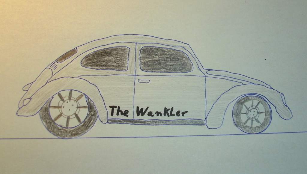

nur so aus Langeweile:
- Bild 6398.jpg (46.48 KiB) 8589 mal betrachtet

Der Entwurf gefällt...mein OK hast du...
Ich werde mir für Dienstag ein paar Notizen machen damit nichts vergessen wird bei dem herstellen des "Masterplans"...
Ich glaube das wir da noch ne Menge klären müssen.Ich bin aber dann dafür das der erarbeitete Plan möglichst genau so ohne viel Veränderungen durchgezogen wird.Meiner Erfahrung nach kosten Planänderungen immer viel Geld und Zeit...
Aus diesem Grund wäre es Klasse wenn möglichst viele der Crew am Dienstag anwesend sein könnten...
