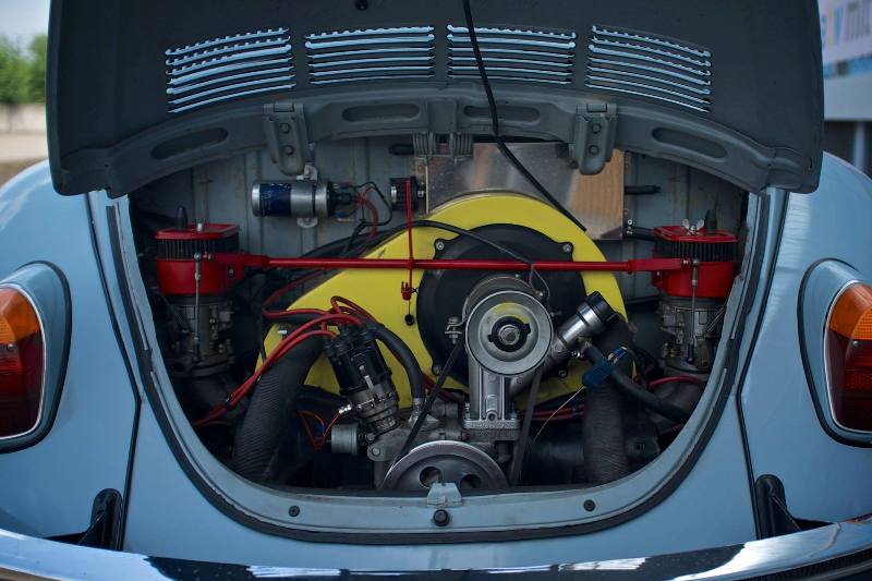

da mir Tubi auf langen Strecken zu laut ist, würde ich gerne auf eine Zentralluftfilteranlage
umrüsten.
Nun habe ich allerdings das Vergasergestänge oben und das passt nicht mit den normalen
Anlagen.
Würde gerne das Gestänge verlegen, aber hier das nächste "Problem".... der Versatz der
Ansaugrohre der 36er Doppelvergaser....
Nun meine Frage:
a) gibt es trotzdem die Möglichkeit hier das Gestänge zu verlegen - möglichst mit "kauflink"
b) wenn nicht, wo würde ich denn noch passende Ansaugrohre herbekommen, die den Versatz ausgleichen ?
Danke und Gruss
Andreas

willst du das Crossbar-Gestänge behalten oder auf ein Drehgasgestänge umrüsten, mit dem es bei den Zentralluftfilteranlagen keine Probleme gibt?

Morgen Armin,
wie ich ja verstanden habe, passt keine (mir bekannte) Zentralluftfilteranlage mit meinem aktuellen
Crossbar-Gestänge...
Also "MUSS" ich umrüsten auf Drehgasgestänge ...nur dabei tauchte das Problem auf, dass der
Versatz bei den Ansaugrohren stört... (zumindest lt. Text div. Anbieter...)
OK, ich habe damit keine Erfahrung und weiss daher auch nicht 100%ig was geht und was nicht...
Gruss
Andreas

Die gute alte Riechert passt auch mit Crossbar-Gestänge. Hatte ich vor 25 Jahren an meinem Mex verbaut.
http://www.riechertmotorentechnik.de/Ve ... filter.htm
oder evtl. die von Armin, wenn er nochmal welche baut. Schreib ihn doch mal an.
http://bugfans.de/forum/post101015.html ... er#p101015
Harald
Harald

Ne alte Riechert Anlage wäre auch etwas "feines"....würde zum Käfer passen...
Mit Armin bin ich schon in Kontakt... aber bei mir passt selbst seine "spezielle" nicht... dafür
ist mein Gestänge an den Vergasern zu komisch

hast du dir das Drehgasgestänge von CSP mal angeschaut? Das passt bei fast allen Ansaugrohren.

Da steht witzigerweise bei.... das es bei Versatz nicht funktioniert ... Oder ich hab
mich gewaltig verguckt und verwechsle nun etwas...schaue gleich mal nach...

So.. gerade nochmal bei CSP geschaut...
Muss was auf den Augen gehabt haben... finde nun keinen speziellen Hinweis, dass es nicht klappen
würde bei mir...
würde bei mir...

ich habe Riechert-Ansaugrohre verbaut, die ohne Versatzausgleich sind. Das CSP-Drehgasgestänge (für IDF Vergaser) funktioniert einwandfrei. Schau mal auf Seite drei der Bildersammlung für Motoren. Ist der orangefarbene.
Grüsse
Re: Ausgleich Versatz bei 36er Weber Vergaser wegen Gestänge
CSP Drehgasgestänge hatte ich auf 36er Dells mit CSP Saugstutzen mit Versatzausgleich und nun das selbe Drehgasgestänge auf 44er Empis mit Saugstutzen ohne Versatzausgleich, paßt in beiden Fällen.
