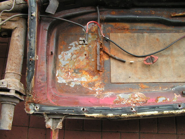

ich suche die Führungsrohre für den Warmluftklappenzug hinten . Wo kann ich diese bekommen ?
Das Rohr der Beifahrerseite het es hinter sich . Ich hab schon alle mir bekannten shops durchsucht und dieses Rohr nicht gefunden .

das Rohr ist nur in den mittleren Holm reingesteckt, es sollte also ein Röhrchen vom Baumarkt tun. Aus Stahl zum schweißen oder aus Kunststoff zum kleben, es muss ja nicht wirklich was halten

Solange das Rohrstück im Rahmentunnel noch gut ist, würde ich das irgendwo über dem Bodenblech glatt abtrennen und dann was Passendes entweder stumpf oder mit einer Muffe ansetzen. Bei Muffung gehts auch mit Kleben oder Weichlöten.
Ist ein 8x1 Röhrchen, gibts glaub ich wirklich im Baumarkt (oder im Modelbaubedarf) in Meterstücken. Dazu eventuell noch ein Stückchen 10x1 als Muffe.
