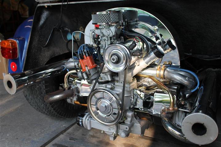

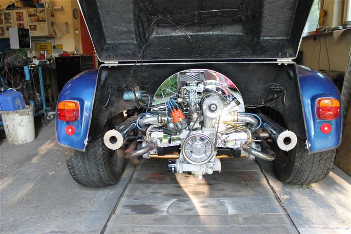

Drehmomentbeispiel im Buggy
2200ccm Drehmomentmotor
IMG_0188 (Mittel) (Klein).JPG (92.27 KiB) 4741 mal betrachtet
IMG_0189 (Mittel) (Klein).JPG (86.83 KiB) 4741 mal betrachtet
Es ist ein echter Drehmomentmotor.
2,2L Hubraum, sehr kleine NW, 40/36er Ventile und 34er Zentrahlvergaser
Ausser dem Chromfoppel sieht er nach nix aus, macht aber Spass.
Der Buggy fährt sich fast wie ein 50PS-ler, kommt aber etwas besser aus dem Quark ;)
